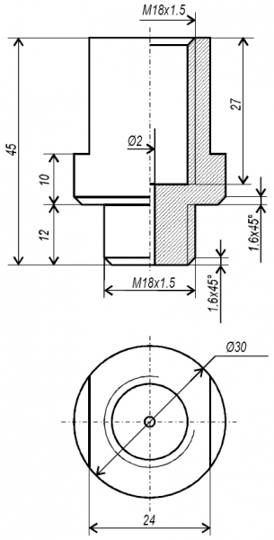

Антон здорова, час поможем!!! Если не трудно сделай вот такие обманки! И поставь новый датчик,  вот - 56044583AA . Или посмотри вот здесь http://bishka.ru/com...tart=0&limit=10. У тебя нет импульса от заднего левого датчика после ката.

у меня же стоят такие проставки (ты же и ставил), предполагаю или не помогают как у многих, или датчик сдох.

Заменил сегодня датчик, чек погас, весь день полет нормальный, т.ч. Денис, ставь металлические проставки и чек погаснет, только на чертеже, что выше отверстия в проставке 2 мм, а у меня 5мм.
так а в итоге сколько надо? 2 как на чертеже или 5 как у тебя? я так понимаю чем меньше кислородник уловит, тем лучше будет?
66
7 Limited
2001
Ярик,
начинай от 2мм, если чек загорится, то увеличишь до 3мм и так по нарастающей, пока чек не погаснет. :)
