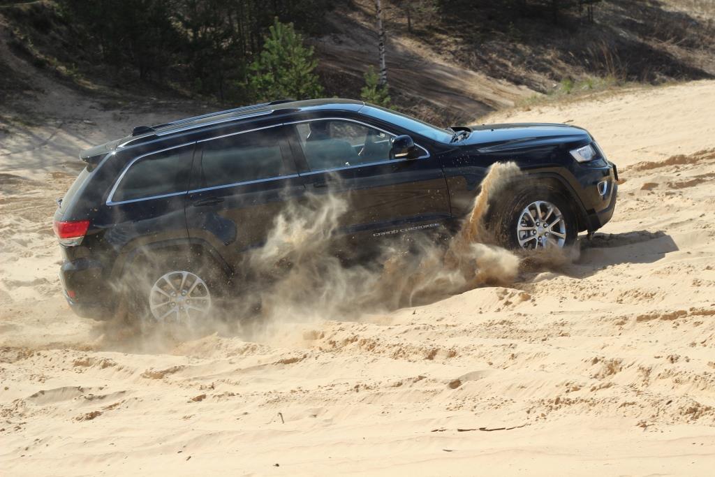

Всем привет! столкнулся в эти выходные с такой особенностью гранда. место: карьер песок
начал кататься по песку в режиме авто и песок. при определенной нагрузке машина не останавливается, едет в натяг, и в какой то момент глушит двигатель, с надписью "низкое давление масла", аналогично и на подъемах. уровень масло - люкс! машина сразу заводится и едет дальше, через минут, три опять отсечка!
еду к дилеру, смотрим масло, ошибки - все в норме!
сегодня беру друга на аналогичном авто, брали вместе, пробег примерно одинаковый 4000 км. в карьер на обоих. у меня только Quadra-drive II.  Картина маслом, аналогичная ситуация! все снял на видео, кинул сейчас к ОД, завтра поеду! они говорят не может быть :lol2: !
 глушит мотор Гранд в любых режимах, авто, пониженная или песок! то есть при езде с нагрузкой - проблема!
у кого какие мысли или кто то сталкивался с этим!
как залить видео подскажите,залью!

Песок вещь тяжёлая, газ ближе к полу коленвал крутится не быстро, какая то программа управления чувствует это. Нет давления где? ДВС АКПП РК Редуктора ) :huh:

почему меня это напрягло, потому что в этом карьере катал на Прадо постоянно, даже голову не забивал, не грелись не дизель не бензин! тут то едет, то глохнет через пару минут! вот поеду оформлятся к ОД видео им отдал! пусть решают вопрос! но ездить и понимать, что в случае необходимости ты не проедешь по бездорожью - смешно! получается катаешься и зря возишь с собой блокировки и раздатку :lol2:
пишет низкое давление масла в двигателе! с чего это оно должно понизится при повышенной нагрузке! :secret:

глохнет во всех режимах! но я для этого и брал друга на гранде, чтоб убедиться, что проблема не машины, а модели! у двух авто аналогично умирает двигатель! то есть если я поеду зимой в мокрый снег на дачу и проехать участок пару километров не почищенной дороги, я смогу раз 10 завести авто! бред!

Можно и трогаться буксуя, можно и ехать в натяг прогребая песок. В этом авто не только механика, там ещё и программного управления как Конь .. .. Пишет после глушения ДВС, а не пока ещё буксует. Откуда мне знать кто ему дал команду так написать. Тазик когда то зарыл в полколеса в песке двигло его даже не прокручивало. Мешок с песком не каждый поднимет. Это очень тяжёлый режим песок да на 4-е колеса ещё.

Вот это меня и напрягает! на прадо за 9 лет, столько раз катался по пескам! а тут не проехать! хотя вроде принцип полного привода одинаковые! у Прадо только межосевой диф был и система имитирующая межколесный, подтормаживающая колеса, которые буксуют! в принципе как и у Гранда, который без Квадро-драйва!
15 мая отдаю авто пусть думают разбираются и письменное заключение дают, дальше юристы пусть кружатся!
но и автомобиль позиционируется как тяжелоатлет!  :huh:
