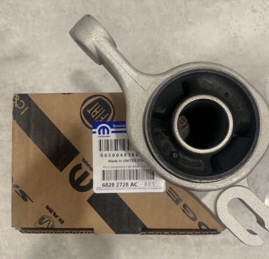

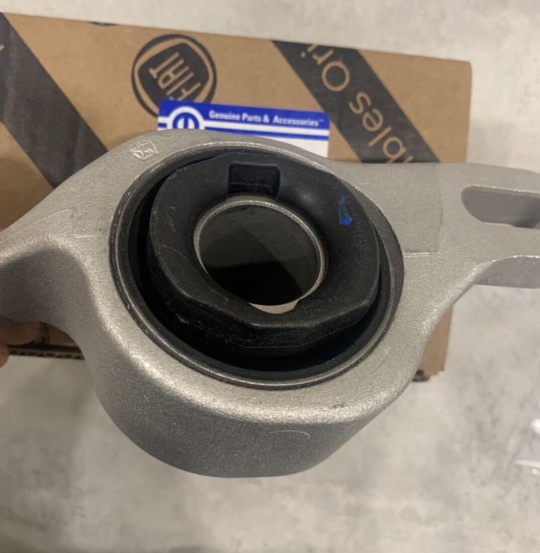

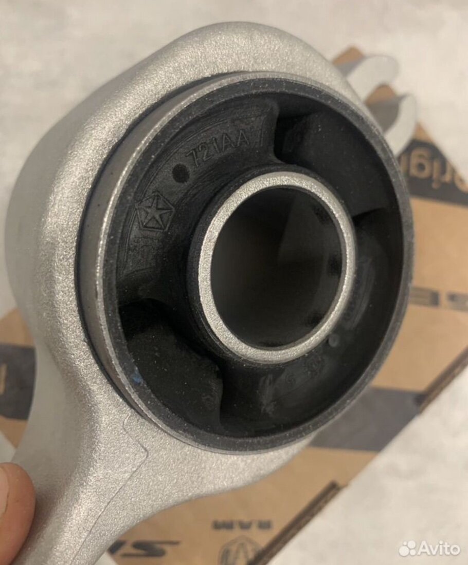

Камрады подскажите это подделка или начали все таки выпускать отдельный сайленблок на нижний рычаг?

Это на машину какого года?
268
1 час назад, Trepand сказал:
Сайлентблок на фото  переднего рычага задний правый . На  Второй рестайлинг на Jeep Grand Cherokee WK 2 2016 +
  а у меня 2014 года первый рестайлинг. неужели не подойдет?
7 471
подделка
под номером 68282728AC у мопар продается рычаг целиком, а не этот кусок говна... который выдают за оригинал
268
19 часов назад, up6 сказал:
подделка

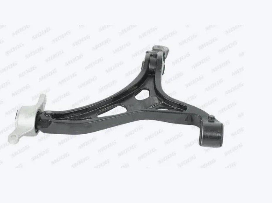

А что скажете насчет рычагов Moog? Можно их поставить?
 а то уж очень оригинальные не бюджетно по нынешним временам.

В общем меня интересуют качество именно рычага MOOG в сборе.  достойно или нет.
20 часов назад, brat-kondrat сказал:
Вверху справа - "Поиск в этой теме" >> Moog >> Показаны результаты для 'Moog' в контент опубликовано в Сайлентблоки нижних рычагов передней подвески.
Можно выделить, например, сообщения #400 или #345
:read:
268
6 часов назад, Nordicus сказал:
спасибо за ваш титанический труд.
если не затруднит перечитайте внимательно мой вопрос. я его задал после прочтения всех 16 страниц темы, как обычно и делаю,  читаю тему, а лишь потом задаю вопрос, если не нашел ответа в теме .
Вопрос  был НЕ про сайлентблоки и НЕ про фирму MOOG, а про рычаги в сборе фирмы MOOG.
 если покажите мне ответ в теме буду удивлен и благодарен. если нет то читайте внимательнее вопросы прежде чем давать советы.
Изменено пользователем brat-kondrat
7 471
любые, отличные от оригинала детали, это лотерея...
46 минут назад, brat-kondrat сказал:
Вопрос  был ... НЕ про фирму MOOG
Ну весьма странный подход.  Не думаю, что если у них хорошие сайленты, то рычаги будут хреновые.
если покажете мне ответ в теме
Дык ... Про рычаги ж не только  тут говорят. Из того что нашлось - есть вот такое мнение  :dntknw:
268
4 часа назад, Nordicus сказал:
....Из того что нашлось - есть вот такое мнение  :dntknw:
спасибо.
это именно то что я хотел услышать
