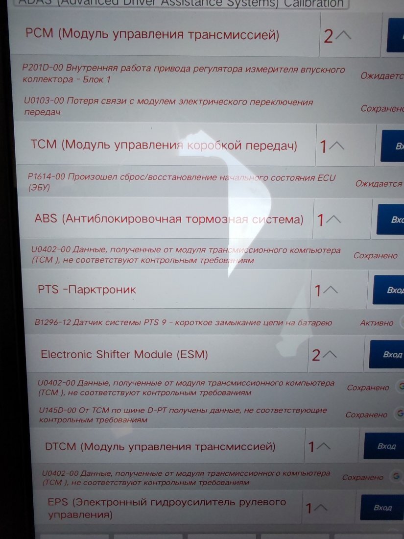

Может быть парктроник коротит,или был удар по бамперу и проводку повредило.

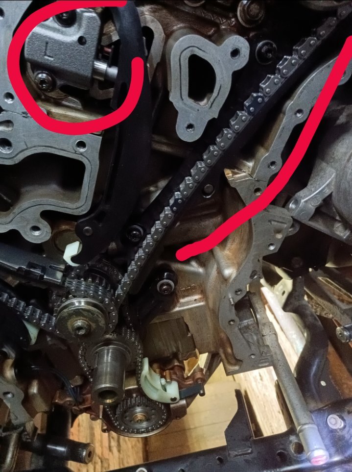

Тоже был опыт, поменял на неоригинал весь комплект проехал полгода и поменял на комплект посерьёзнее (ближе к оригиналу). Вскрытие показало на 3 части разломан успокоитель левой цепи и на натяжитель левой с храповиком стопорный флажок отвалился.
