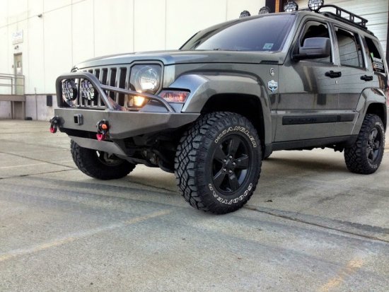

Тыкни пальцем плиз где можно купить:
1.лифт желает барин)))только не Otis и не щербинский завод)))))
2.хочу вот такой бампер силовой..см фото

Ну ты где эти фотки взял? Там и посмотри. Обсуждалось вот здесь - http://jeep4x4club.ru/forums/topic/27426-silovie-bampera-i-porogi-na-kk/?p=689696. Там есть ссылка на сайт вот этот - http://www.rocklizardfabrications.com/Liberty_rock_monitor.htm Там можно заказать бампер силовой за недорого, по сравнению с ценами в России конечно. Он с виду очень качественный, я тоже думал такой взять в прошлом году, но потом остыл что то) Вот если бы в Москве взять такой, я бы не отказался, за разумные деньги естесно. Если не пугает геммор с доставкой, то вполне можно взять там. По поводу лифта не скажу, сам не вникал т.к. мне и стокового хватает. Только обсуждать здесь это нежелательно, тема то другая, лучше в соответствующей теме пиши, ссылку я тебе дал. Изменено пользователем che
