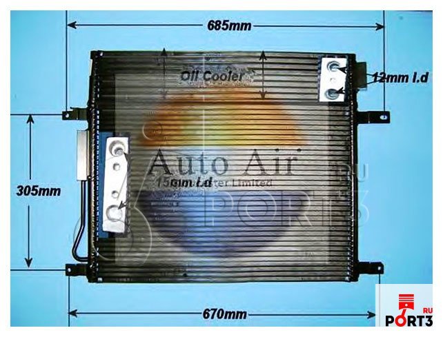

Всем доброго! Подскажите радиаторы кондея на WJ одинаковые и если нет то можно номерок на 2.7? Мож кто знает сколько по деньгам и какой лучше брать?
Разные, подбор только по vin..
@ohotnik24,
вот такой номерок 55115918 АС, там есть и аналоги нокакой лучше хз
Радиатор кондея дизеля отличается по годам. Нужна точная дата выпуска.
Я на 2004г нашёл вот такой http://www.exist.ru/price.aspx?sr=113&caid=518&pcode=94972 161330.jpg
но не понравилось качество, пришлось свой запаять(он спаренный с гуром)
Радиатор заказал в прибалтике, сказали вариантов нет тока с завода, че значит незнаю. А номерок есть на самом радиаторе по ходу справа, открыв капот можно увидеть наклейку сверху на радиаторе.Ценник 115евросов.
