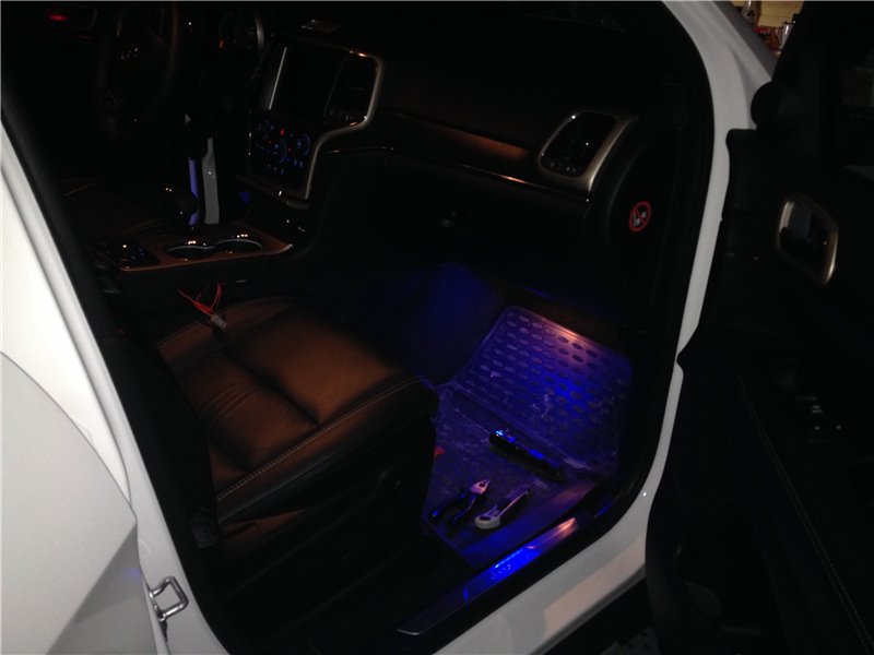

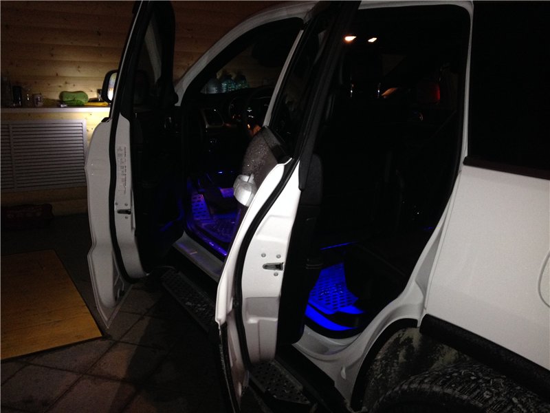

Хочу поделиться девайсом, который вчера успешно установил самостоятельно следуя пошаговой инструкции из комплекта.
Результат мне понравился. В комплекте много цветов, но пользоваться буду нашим фирменным джиповским с зеленовато-морским оттенком (фото цвет не передает, на фото получился - синий, хотя и такой цвет там тоже есть).
Теперь и когда открываешь двери, и когда в движении - салон радует своей благородный подсветкой. При желании можно вкл/ откл, есть спец кнопка.
Ну и конечно главное для меня было, что все оригинальное, ничего резать не пришлось, все через штатные разъемы и штекеры. Вот так. :)
Изменено пользователем AndreySAF

тоже поколхозил с подсветкой для зоны ног.
цена вопроса: 350р. - лента 24 диода (по 6 на зону); 4 зажима по 28р.
подцепился к питанию подсветки подстаканчиков.
Результат:

Это слишком ярко-синяя или камера "улучшает"?

@Habib,
действительно, цвет более насыщен, чем штатная подсветка, буду подбирать сопротивление, чтоб сбалансировать.
вся проводка из центрального тоннеля, в тоннеле есть выход для проброске провода (у пола), примерно такой же как и в подлокотнике. вот через него и протянул
