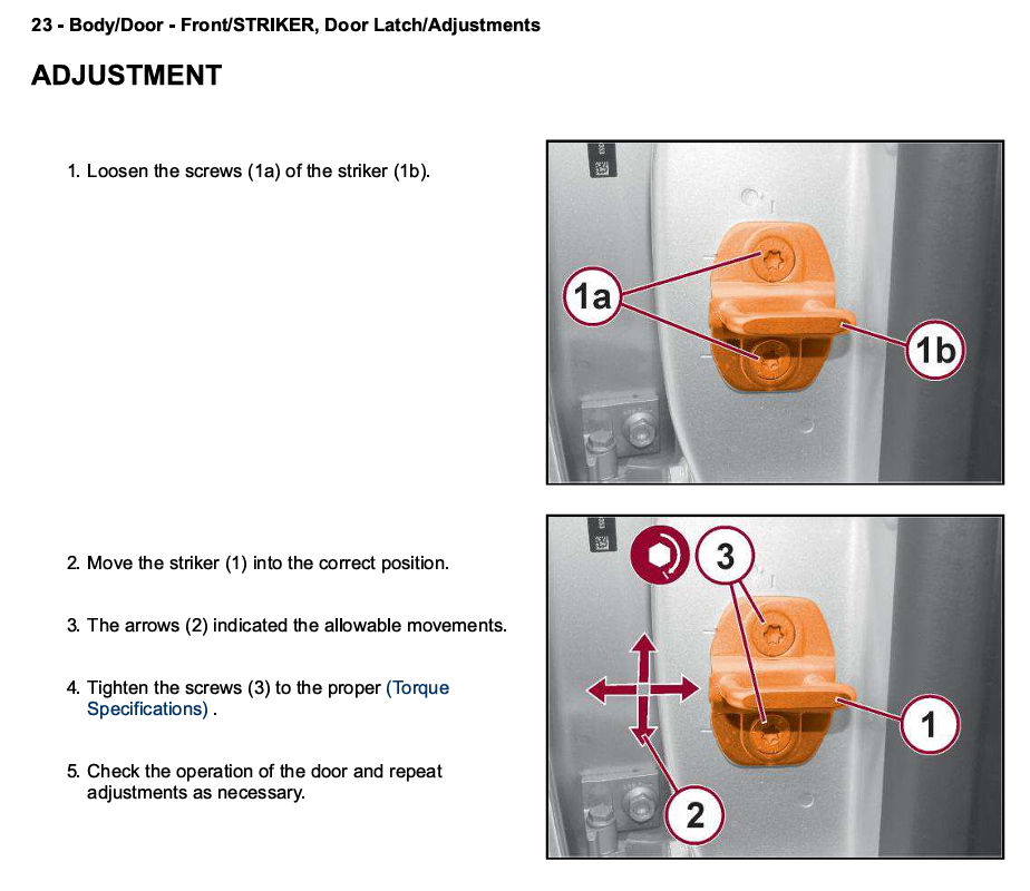

при езде по неровной дороге скрипит водительская дверь. При поджатии изнутри скрип пропадает и чувствуется, что дверь на кочках чуть ходит. Попытался подвигать скобу замка на центральной стойке - не получилось, т.к. пластина, куда вкручиваются болты, неподвижна. Как их на заводе регулируют? Да и вообще, регулировка должна же быть?
155
Вообще-то, по инструкции эта пластина может быть сдвинута в любом направлении, если я правильно Вас понял...

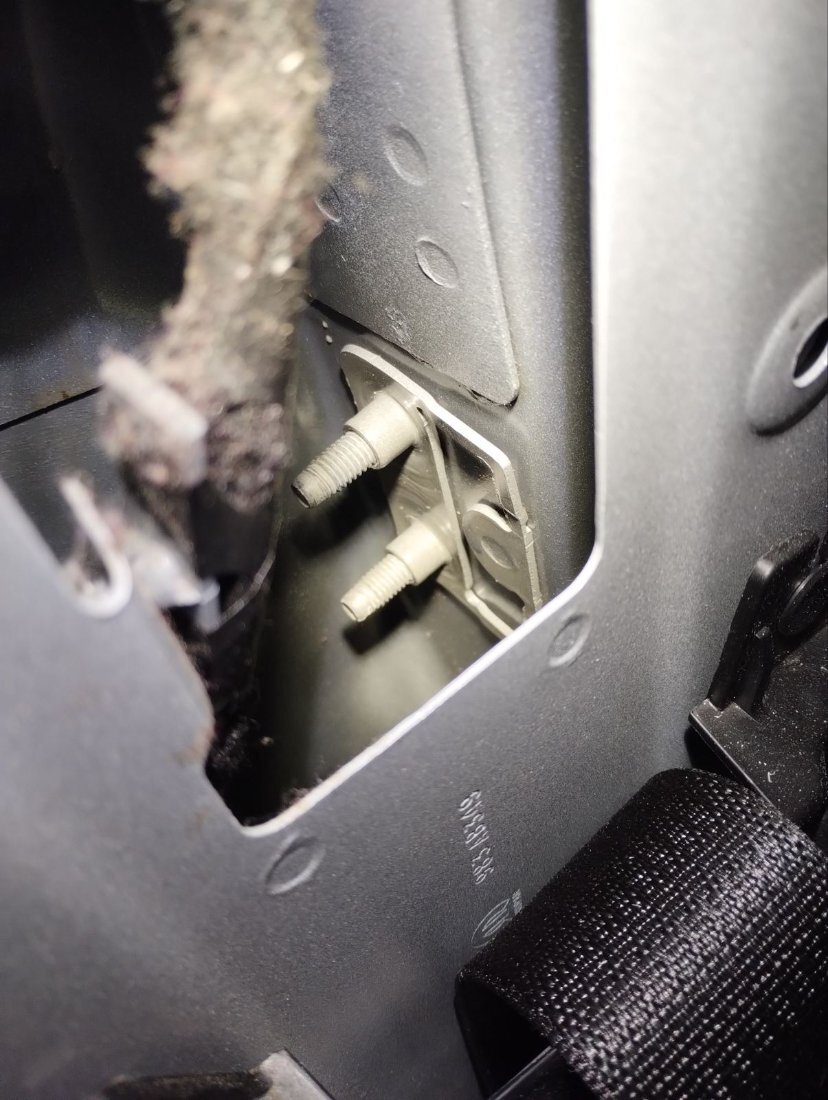

я б не задавал вопрос, если б это было так. Полностью откручивал болты, снимал скобу. В стойке большие отверстия, позволяющие двигать болты. Но пластина с резьбой внутри стойки не двигается, отгибается внутрь, но в стороны не хочет перемещаться, будто приварена с одной стороны
155
50 минут назад, Nik2001 сказал:
Рискну предположить: вдруг и вправду приварена?
Серьёзного ремонта/восстановления геометрии кузова не было случайно?
не, машина была куплена на аукционе и состояние было известно. И я не думаю, что в обеих стойках при гипотетическом ремонте приварили эти пластины
и таки да - пластина приварена изнутри. На заводе 🙂
