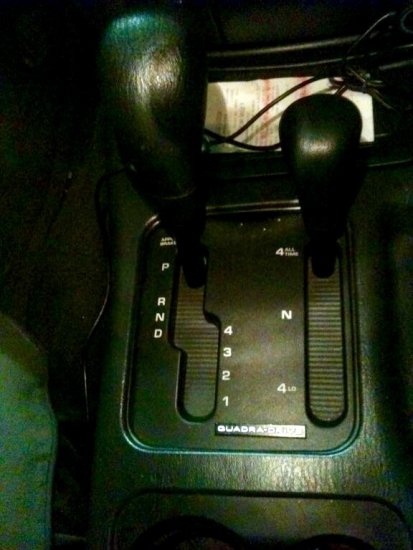

Всем привет.
Что это за комплектации такие?
129
Город: новосибирск
@Georg-Drummer, слева картинка бензиновый вжик, справа мерсодизель с мерсокоробкой. и это не квадрадрайв!! квадрадрайв это комплектация машины блокировками в мостах!
984
Автомобиль: Audi & VOLVO
Город: В Финляндии
Квадродрайв или есть, или нет. Идёт с 247й раздаткой. Но наличие одного не говорит о наличии первого.
По фоткам выше написано.
