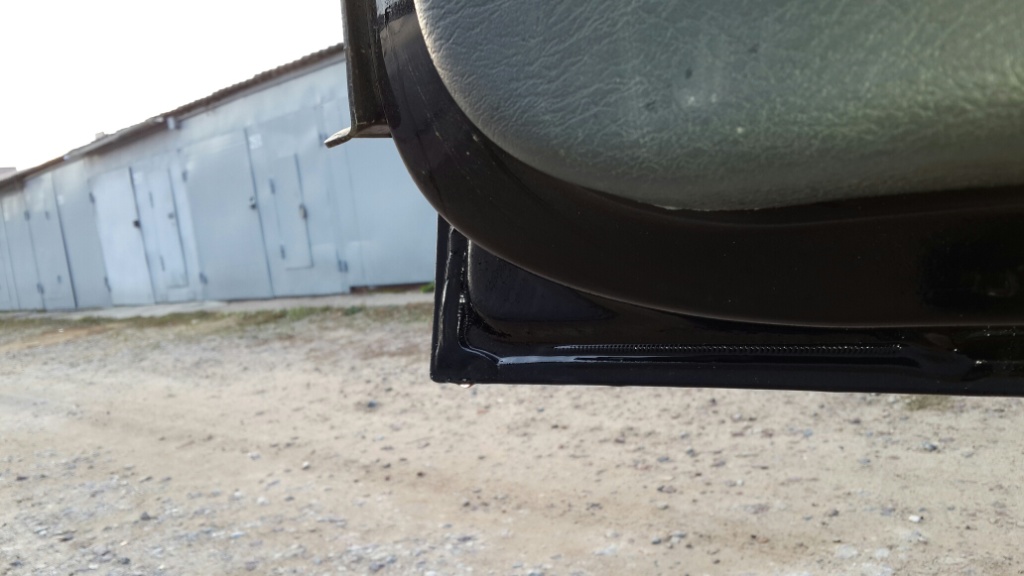

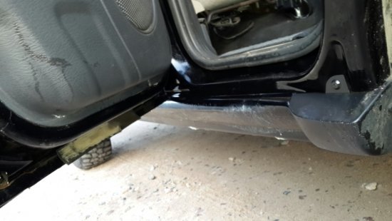

Сегодня обработал машинку Раст-Стопом.
Днище, скрытые полости, включая пространство внутри крыши под задним стопом, арки, все двери, пороги. Чирок теперь как один большой кусочек жира). На фотках, перед заездом в гараж, уже не очень видно. Надо было на подъемнике фоткать. Цена вопроса 7000.

А какая цель обработки этой штукой на 11 летней машине? Если коррозия металла уже где то есть, он от нее избавит?

Как сказали во время обработки, если где-то что-то есть - вытесняет ржавчину и консервирует.
Допустим есть пупырыш на низу двери, его может выдавить как прыщь, раст-стоп вытеснит ржавчину и законсервирует.  В таком случае он снова уже не образуется, если потом закрасить. Ну а самой интеграшке и днищу хуже точно не будет. А вообще, машинка у меня в этом плане нормальная, а профилактика лучше лечения). Тк 11 лет через год лучше сделать повторно и потом уже забыть надолго. Если где-то что-то выдавится, покрасим - не проблема. Те, алгоритм: обрабатываем, смотрим эффект, по ситуации где-то что-то подкрашиваем потом, если отслоилось, второй раз обрабатываем и все. Если просто зачищать и красить, то больше вероятности что вылезет скоро снова.

Для днища более густой как сало - видно на фото, для скрытых полостей уже жидкий. Если будет капать снизу, то меня это не беспокоит, в белых штанишках не езжу)
У отца жигуль капал отработкой из порогов чуть ли не год. Зато сам жигуль сгнил за 10 лет, а пороги целы. Был бы результат)
