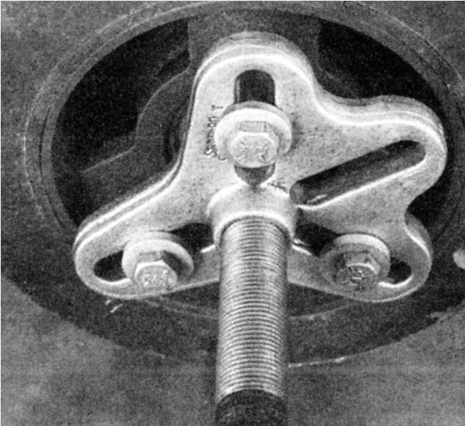

Собственно вопрос...есть-ли какие заморочки при снятии шкива коленвала?Шкив развалился на 2 части...меньшего и большего радиуса,между ними был какой-то наполнитель похожий на резину...открутил центральный болт,но ни как не могу сдернуть шкив со шпонки...есть-ли какие подводные течения и как с ними бороться?Съемника нет...может можно как нибудь изготовить самому.Посоветуйте плиз!

Съемник можно изготовить самому - совсем не сложно. А я использовал стандартный съемник для подшипников трехлучевой, но маленький - через три радиальных отверстия лапки просовывал и тянул непосредственно за центральную цилиндрическую часть. А съемник такой как на фотке, но можно сделать самому из диска стального с тремя отверстиями под фиксирующие болты и приваренной по середине гайкой и большим болтом для экстракции.

Quadra, спасибо огромное-уже смастерил подобный...завтра буду экспериментировать!
