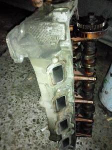

Во тут подробное описание на русском:
http://www.wjjeeps.com/rus/engine.htm
Ну и искать надпись H.O. на головке блока цилиндров
Автомобиль: Jeep GC WG 4.7HO '02 -продан
Ford Expedition '05 5.4L-3V E.B.
@Stepan85, спасибо за картинку!
