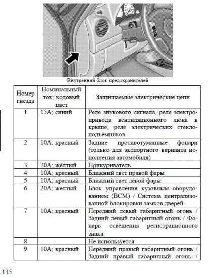

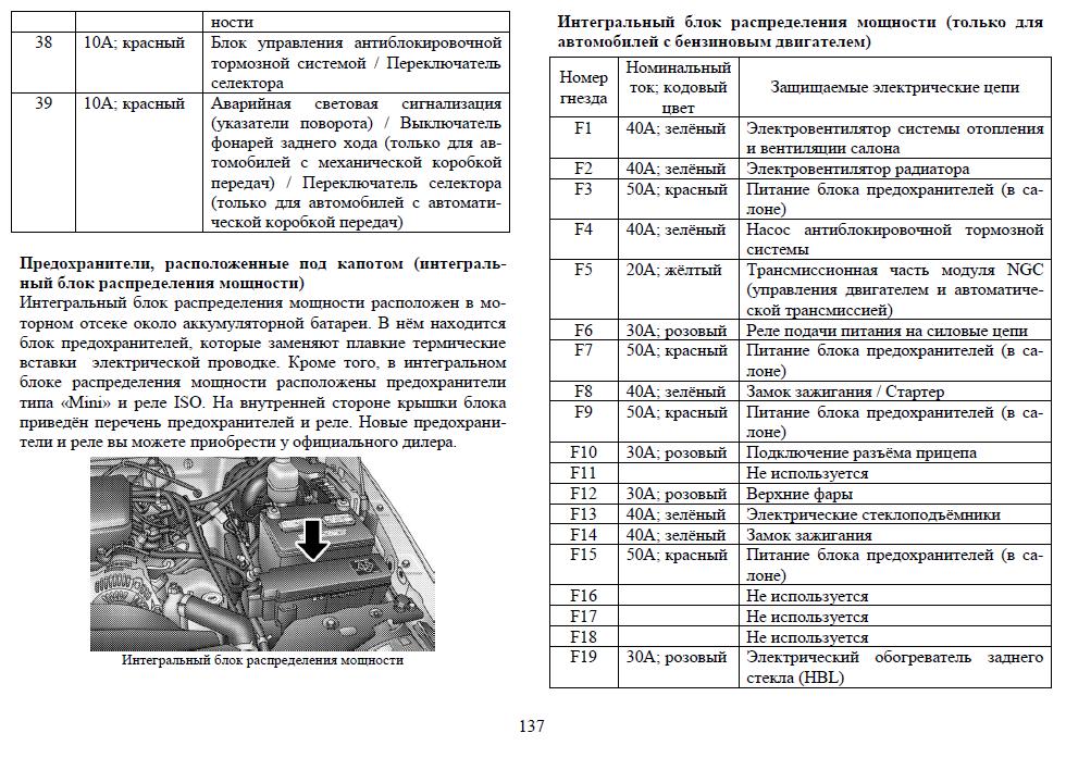

Подрулевой переключатель 56010126AD Jeep Liberty 3.7 AWD 2004 за 4000 руб. в Питере: http://www.avito.ru/sankt-peterburg/zapchasti_i_aksessuary/podrulevoy_pereklyuchatel_jeep_liberty_cherokee_2_251363457 - только для Cherokee KJ надо будет поколдовать с включением задних ПТФ (на Liberty их нет).
А также проверить предохранители в торпеде и реле в блоке под капотом - в этом блоке у дизеля и бензина есть отличия - см. картинки.
