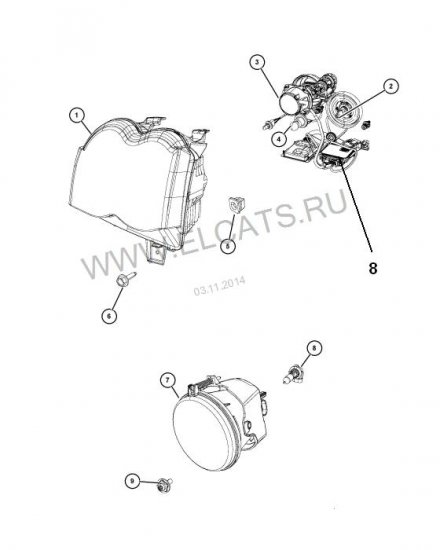

Добрый день!
Столкнулся с такой проблемой: замигала лампа штатного ксенона на рестайлинговом Гранде 2008 года. Поставил новые лампы, мигание в правой фаре сохранилось. Мигает около минуты, потом перестает. Грешу на блок розжига, посмотрел по программе, а он вроде как только с фарой идет, хотя выделен отдельной позицией, но номер не дает. Цена фары конская.
Может кто сталкивался с таким траблом, что можно сделать? Есть ли он вообще отдельно? Может сколхозить что нибудь можно?
Заранее спасибо! Евгений.

Сейчас открыл в программе машину без вИна. Номер 8 на картинке дает номер 68053297aa  Это блок розжига или нет? Погуглил этот номер, ничего вразумительного.  post-13363-0-56790400-1415017719_thumb.jpg

По этому номеру - жгут проводки в фаре, а не блок розжига.
Блок розжига внутри блок-фары, и отдельно не снимается (встроен внутрь при производстве, в отличие например от Форда, где блок частично снаружи и съемный). Поэтому - новая фара.
Единственный способ - обратиться в Беларусь на разбор ГЧ, взять разбитую фару (если такое вообще там бывает), выломать оттуда блок розжига, вскрыть родную фару, разобрать подчистую и имплантировать выломанный модуль туда, собрать обратно.

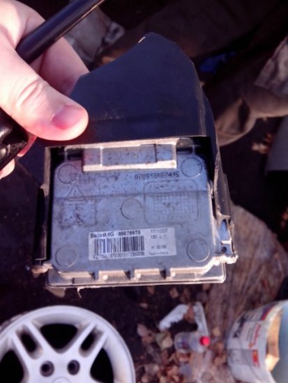

Вроде она, знать бы еще она со всеми пирогами или только корпус.
http://kuzzap.ru/jeep/jeep-grand-cherokee-05/JPGCH08-003-R-55157484AE-55157484AG-CS290-B001R.html
Автомобиль: Grand Cherokee 4
7 2005
Город: Н.Новгород
Вроде он? фото с разборки.

Отпишусь и я, пусть останется в интернетах, мало ли кому поможет инфа))
Потухла у меня правая фара (штатный ксенон). Подумал на лампу. Купил лампу, поставил, не горит. Подумал на блок розжига. Полез сюда к нам искать - пишут, что отдельно не продается. Рассказал друзьям, и в итоге друг мне отдал свой блок d1s но с дорестайловой ауди ку7, подошёл идеально, один в один наш блок, так что имейте в виду. Но, лампа у меня так и не зажглась, тогда я стал шевелить фару и оказалось, что дело в разъеме. Насколько же гадские разъемы у этого джипа.... Это уже пятая подстава на этой машине и чисто по разъемам, они реально все цветут. Так что как то так. Вот ниже фото на блоки
https://photos.app.goo.gl/kGjrYCW3FT9mBmNF7 - это блок ку7
https://photos.app.goo.gl/QhiMBgjdJXtp8G3i9 - это наш блок
https://photos.app.goo.gl/pXb74NUTAMW38drA7 - оба вместе)

34 минуты назад, korobok1st сказал:
Как это? Да  этих пускателей под d1s  как грязи.
У нас стоит Valeo 6G , идет еще на кучу машин.
Напимер  Valeo 043731 и его аналоги.
Можно поискать по номеру от GM -  93186542
