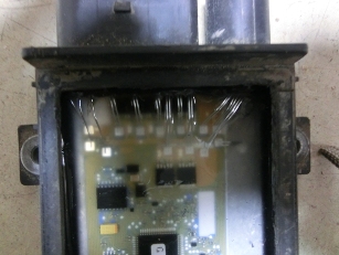

Перестал заводиться Коммандир. Поначалу при заводке 0гр. пыхал с 2-3 раза заводился,
сейчас в гараже при +18 крутит и даже никаких признаков подхвата нет, пока феном минут 20 не погреешь не заведешь.
Но до этого он плохо заводился, но заводился.
На сервисе говорят модуль.
Почитал посты о свечах, о модуле - начал по порядку проверять:
- питание на + идет
- свечи выкрутил одна свеча сгоревшая - заменил, остальные рабочие
- вскрыл модуль - все проводки целы, прозвонил звенят.
Подскажите какие есть варианты - сейчас праздники, а авто нужно для работы.

Диагностику сделай! По кодам ошибок сразу понятно будет менять блок или он не виноват.
У меня так было. Сканер показал ошибка не работают 2 свечи,решил заменю их все, чтоб наверняка. Заменил, подключили сканер -ошибка - в блоке розжига свечей пробит один канал. С перепайкой заморачиваться не стал, купил новый блок. Так что только методом исключения,т.к сканер не покажет свечи или блок!
А диагностику сделай там еще куча датчиков.
Автомобиль: Jeep Commander
Заменил модуль управления свечами накаливания - ничего не изменилось, сканер показывает ошибку U0106 - потеряна связь с модулем.... .
