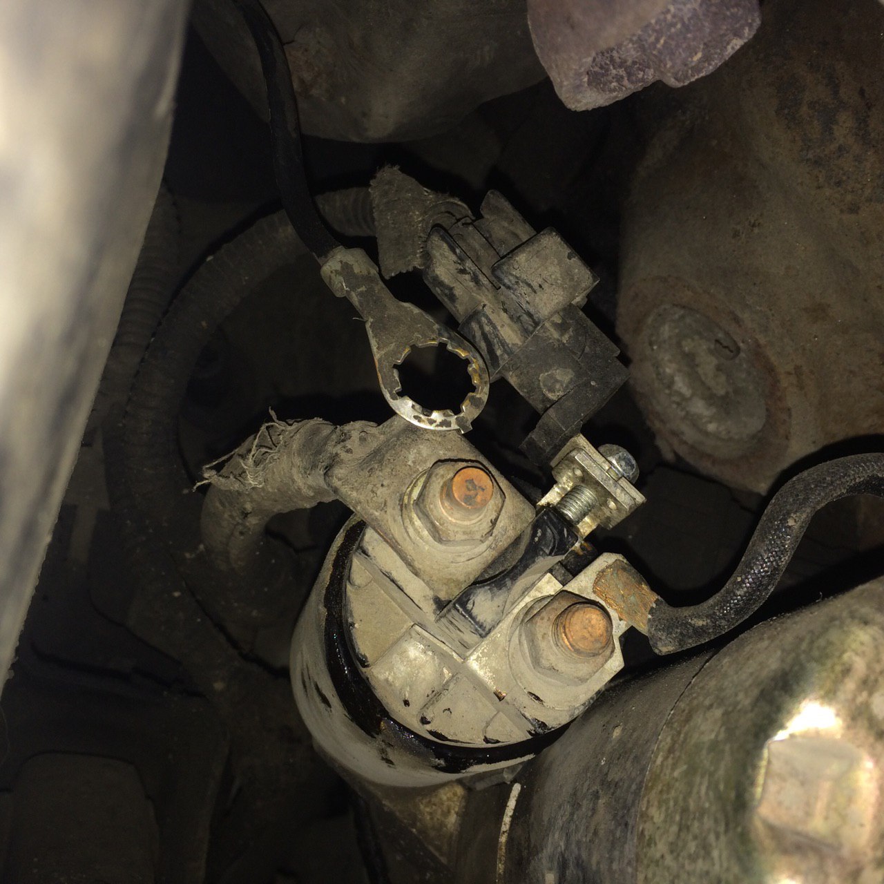

Проблема такая   Не заводится машина сгорает предохранитель стартера заглянув под машину отпал провод и лежит на стартере   не знаю откуда куда его деть убрал его со стартера предохранитель стартера не сгорает но машина все еще не заводится ? Это важный провод куда его деть от чего он ?????

судя по клемме это масса

Тоже так подумал прикрепил ее к кузову  предахранитель стартера не выгорает машина не заводится

Так может эта клемма к блоку как раз от кузова?
