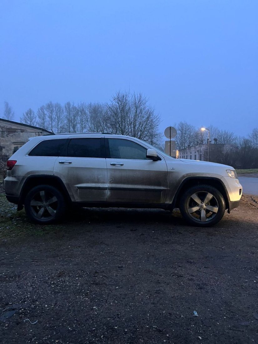

рассказываю свой опыт, может кому буду полезен.
у меня стоят пружины владспрингс 1.5'
аморты оригинал, но с увеличенными штоками ~на 2 см
ступичные проставки 2 см
колеса 33'
