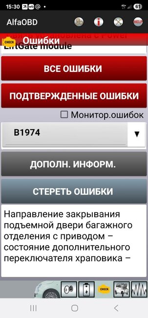

Подскажите по ошибке.
Это электропривод багажника накрылся? Опускает с кнопки,но не дозащёлкивает,а открывается только вручную
