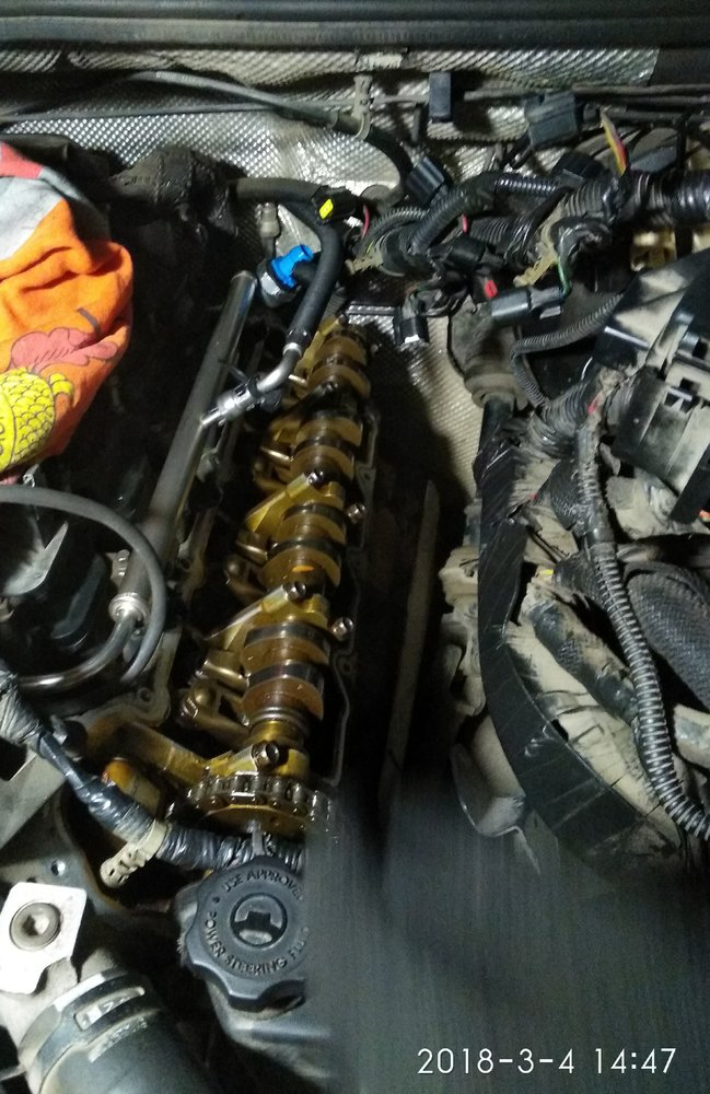

При замене клапана под гофрой из фольги обнаружил лопнувший пластиковый патрубок . Клапан выкрутил газовым ключом,сделал из 10 см шланга переходник,герметика добавил.Затянул хомутами,поставил метки. В салоне газами при стоянке не пахнет.
