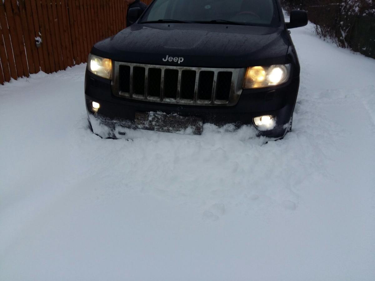

1 379
Автомобиль: Glk
post-25209-0-10457900-1453234353_thumb.jpgpost-25209-0-92031300-1453234377_thumb.jpgpost-25209-0-92370100-1453234403_thumb.jpg
Жипа сегодня радовал :)
Режимы раздатки потестил, разница огромная. До меня это была не дорога, а сугроб :)
