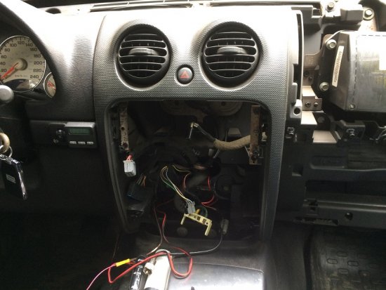

Всем привет. В прошлые выходные заморочился заменой радиатора отопителя. Поскольку в постах выше нет описания и порядка действий, а только общие фотографии, опишу здесь.
Отключаем минусовую клемму
1.    Снимаем ручки и облицовку на передних стойках
2.    Демонтируем верхнюю накладку, закрывающую пищалки (крепится на защелках)
3.    Снимаем три декоративные накладки (крепятся на защелках)
4.    со стороны водителя, откручиваем саморезы крепления козырька щитка приборов и снимаем щиток 4 самореза, откручиваем 4 болта на 10крепления панели к кронштейну рулевой колонки, а также 2 болта на 13, слева в ногах демонтируем накладку прикрывающую рычаг открытия капота, за ней болт на 13 крепления панели приборов.
5.    разбираем центральную часть "торпедо" декоративная накладка крепится на 1 саморезе возле прикуривателя и защелках, отсоединяем разъемы от панели управления отопителем, за ней два болта на 10.
6.    Разбираем консоль АКПП и раздатки. Демонтируем декоративную панель с АКПП и кожаную накладку раздатки (на защелках), впереди рычага раздатки и справа от рычага АКПП саморезы крепления консоли, разбираем подлокотник и отсоединяем разъемы от кнопок стеклоподъемников. Демонтируем консоль.
7.    На стыке консоли и торпедо откручиваем 4 гайки на 13 и снмаем металлический кронштейн
8.    Разбираем правую сторону (пассажирскую) сторону. Откручиваем болты на 10 и саморезы крепления крышки закрывающей подушку SRS, снимаем бардачек, нижнюю и правую накладки в ногах пассажира и откручиваем болт на 13 крепления панели приборов, вверху над подушкой безопасности откручиваем 2 болта на 13. Панель приборов можно отодвинуть на себя на 20-30 сантиметров
9.    Демонтаж отопителя. Отключаем разъемы от вентилятора и управления заслонками, снизу в ногах у переднего пассажира откручиваем 2 гайки на 10 крепления системы отопления и кондиционирования.
10.  В моторном отсеке отсоединяем патрубки от расширительного бачка и разъем от датчика уровня ОЖ, откручиваем 2 гайки на 10 и снимаем бачек, откручиваем 2 гайки от трубок кондиционера и отсоединяем их, снимаем хомуты и отсоединяем патрубки подачи и обратки от печки, отсоединяем вакуумную трубку управления режимами отопителя, после чего откручивается третья верхняя гайка крепления климатической установки и она вынимается целиком.
Сборка в обратном порядке.
Несколько фотографий всего процесса.

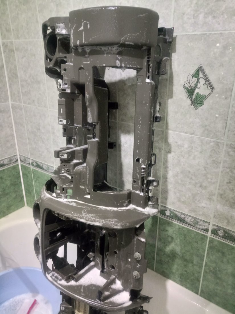

Всем привет. Начал подтекать радиатор печки, заменил на польский. По началу отодвинул панель и вытащил климатическую установку целиком. Потом не долго подумав, что  удобнее ставить назад установку без панели, решил снять и её и промыть от скопившейся грязи. С последующей полной разборкой.IMG_20200918_222342.thumb.jpg.b48a690f069efec85e1f8a59a0eea856.jpg
Руль пришлось снять с колонкой, с вала он не сошёл, но я его фиксировал чтобы рулевой вал не проворачивался в колонке, вроде как по другому можно повредить улитку в руле. И поначалу не ясно было как снимается ручка над бардаком. Оказалось нужно поддеть вверх боковые заглушки, под ними болт торкс 25 кажется.IMG_20200916_191308.thumb.jpg.a7276f5d3e480c563f2157f9d8e314a4.jpgIMG_20200916_191259.thumb.jpg.c689db55233d4c65f24c62f347ab8910.jpg
