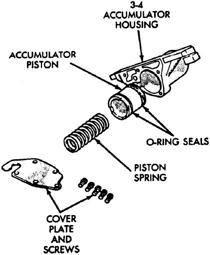

Tcm (transmission control module) - стоит около расширительного бачка, отвечает за управление акпп. Чтобы померить давление нужен специальный поддон со штуцерами под манометр. Только так станет понятно это давления в пакете не хватает, клапан подвисает или поршень в гидроблоке требует внимания. Вот для последней проблемы был выпущен кит от сонакс и трансго, в него входят усиленные пружины, поршень, запорная планка и резинки, этот набор сделает переключения более плавными, если лезть в коробку, например масло менять, то лучше его поставить. Раздатка тоже может чудить, но как правило (у меня так) проявляется на холодную когда включаешь драйв, пинок (это люфты в трансмиссии), едешь, вторая незаметно, третья сильный пинок, четвёртая незаметно. По мере прогрева все пропадает. Если дать под сраку несколько раз, коробка привыкает затягивать передачи к 3000 оборотов и когда включаешь пенсионерский режим, коробке нужно время чтобы отдуплиться и понять что пора передачи щелкать от 1400 до 2000 оборотов. А так вообще 45rfe это самодостаточный агрегат, и от мотора ему нужен только сигнал тахометра.

@yaromir,в описалове написано. Жёстко это пинок, чтобы добиться более плавного и четкого переключения с первой на вторую и с второй на третью ставят кит, он особо ничего не делает, просто поршни в гидроблоке плотнее сидят и быстрее работают благодаря более жестким пружинам.
Вот именно, более жестким. Задача гидроакумов, забрать и отдать, жестче пружина, быстрее и сильнее отдаст, а значит переключение будет более жестким.
22
Автомобиль: 00 WJ 4.0 2wd
Может усохли резиновые кольца на поршне аккумулятора

да ничего этим кольцам не будет. и не резиновые они там.
