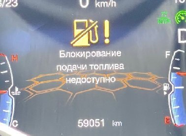

Добрый день!
Подскажите, пожалуйста!
Возникло вот такое сообщение. Облазил инет, информации не нашел. Авариных ситуация не было.
А машина-то как себя ведёт? 🤔
В этом ролике снимают какую-то блокировку топливного насоса, но там после ДТП...
https://www.youtube.com/watch?v=2lazhkhOUQM
Ролик видел уже. Ведет себя как обычно. Сегодня с утра не возникло такого сообщения🙄
Записался уже на диагностику. Спрашивал у офф дилера, что это может быть? они не смогли сказать, только предложили пройти диагностику. Платно конечно
Был у оф.дилера. Провели диагностику. Ничего толком не выявили. Только предположения. Сказали, что обычно такая ошибка возникает от доп оборудования. Однако, это не такая ситуация. Сделали предположение, что возможно, если правильно понял, крепление провода на корпус (вроде заземление) могло окислиться, но данное предположение имеет слабое обоснование и не имеет очевидных причин. Плюс к этому, чтобы это проверить необходимо разобрать половину машины. В итоге отправили кейс в представительство, а меня дальше ездить. Сказали, что до пятницы ответ скорее всего будет от них.
В пятницу позвонил мастеру. Ответ от представительства нет. Сказали, что сами перезвонят, когда будет ответ.
Добрый вечер, всем! Окончание  истории. Я отвез машину еще раз к офф. дилеру. Два дня стояла машина. Всю перебрали. Сделали вывод, что дело в блоке управления. Теперь жду блок управления на замену - гарантия.
