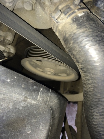

Товарищи. Простите что не совсем в свою тему лезу. Мой бензин 4,7. У меня тоже выдавило масло, причем судя по всему за ночь лужица набежала. (на самой защите масла нет, поэтому думаю на месте побежало)  Ну или когда на только запустил двигатель. Побежало пока понять не могу где. В районе гидрача. Получается масло налилось на сам масляный фильтр сверху и попало прямо на маслоуловитель под фильтром. Вот сейчас думаю, особо осмотреть не было возможности гараж маленький. Выкрутил четыре ближних свечи, масла на них нет. Смеси антифриза и масла тоже вроде нет. Перед этим в субботу дал немного прочихаться. Дал пару раз на трассе в легкую горку "газ в пол" тут поползла температура (но этот вопрос уже в другой теме решаем). Дальше работал только в штатном режиме. ТЕчи вроде не было. Поставил вечером в гараж. Сегодня выехал из гаража и увидел лужу масла на полу. Подскажите пожалуйста что может быть и что первым делом смотреть. А меня этот зверек уже начал бесить своими проблемами. То одно то другое. Но и продавать не охото. Нравится. И денег на это негодяя не жалел. Всем заранее спасибо.

Было подобное, текло из под датчика давления масла, повредили криворукие при замене. Стекало по фильтру на землю.

У меня такое ощущение, что типа с крышки клапанов течет. А где этот датчик стоит, если не сложно?

Он стоит над масляным фильтром. Его можно задеть приспособой, которой сворачивают фильтр.

Но вот странно другое, место надо фильтром и углубления над ним с проводом, тоже в масле....значит бежит не из под фильтра. завтра постараюсь сделать фото точнее..

Я тоже так думал, а сервис-мены, раздувая от важности щёки, говорил, что надо мне менять сальник коленвала. В результате, купил телескопическое зеркало и посмотрел - под датчиком подтёк. Сразу стало понятно, тем более, что цена на датчик приемлемая (правда мне некогда было искать, купил за 2 т.р.)

В общем выдавило масло из под крышки клапанов. Какие варианты почему? Датчик увидел. Но точно не из под него. Течет сверху прямо из вод крышки. И попробовал гайку одну крышки, ано очень легко ключиком маленьким сдвинулась.
2)
Если сейчас подтянуть крышку клапанов, можно ездить. долив масла или все таки оставить до прихода новых прокладок?

Подтянуть, доливать по необходимости до прихода прокладок. При установке новых прокладок строго следить за последовательностью действий по инструкции и тщательно следовать.
