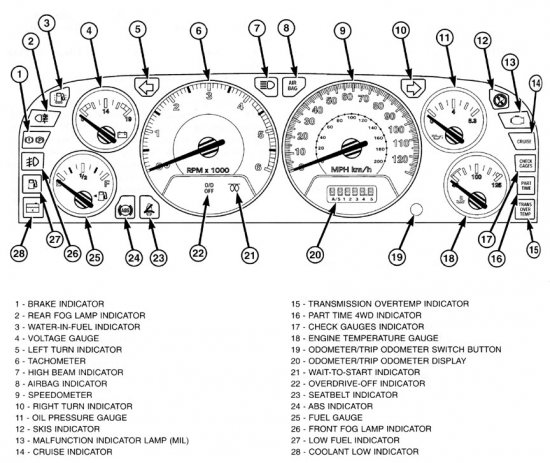

Парни подскажите а айрбэг у всех горит, я почему-то даже лампочки такой не нашёл???
Должен гореть при включении зажигания.
А в каком месте на приборке лампа, мож фотку кто даст я приборку снимал там дырку под лампу не нашёл.
Вот, это правда с дизеля.
Но различий не много.
