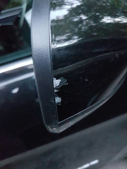

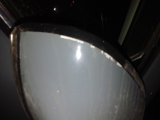

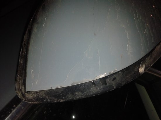

Съездил в кузовной цех, в общем сняли накладки, оказвается на второй тоже пошел процесс, а я и не замечал. Закрывать ничем не стали (я так и не понял, говорит, если чем-то они заклеят, то потом после снятия он боится, что останутся светлые пятна), говорит, что там нечего закрывать, все и так от влаги защищено. Забрали накладки на пару дней для покраски, надеюсь ничего не напортачат.
Вот фото водительского зеркала до ремонта
