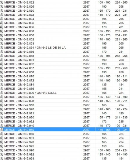

убил мотор, вылез "кулак дружбы"... вот думаю, подходят ли моторы с меренов на Чирка? что то так много разновидностей этих 642 двигателей . у кого есть опыт или знания буду очень признателен получить опыт

Нужно точно смотреть код двигателя, тогда всё подойдёт....
А причну кулака то не установили? Я думаю интересно было бы узнать....
У мерседеса нет модификации 642.980
По идее должен подойти любой блок.
Ну там аналог...., я не помню модификацию.....

это аналог, я правильно  понимаю? :)
что подразумевается под смыслом слова "это"? выделенная модификация на картинке это просто так курсор стоял, ничего более

что подразумевается под смыслом слова "это"? выделенная модификация на картинке это просто так курсор стоял, ничего болея
я понял, что курсор...
про немеренное количество модификаций я и так знаю... какой аналог? вот в чем вопрос! и есть ли он? и чем могут отличаться, моховиками? а если свой маховик на другой движок перекинуть?
