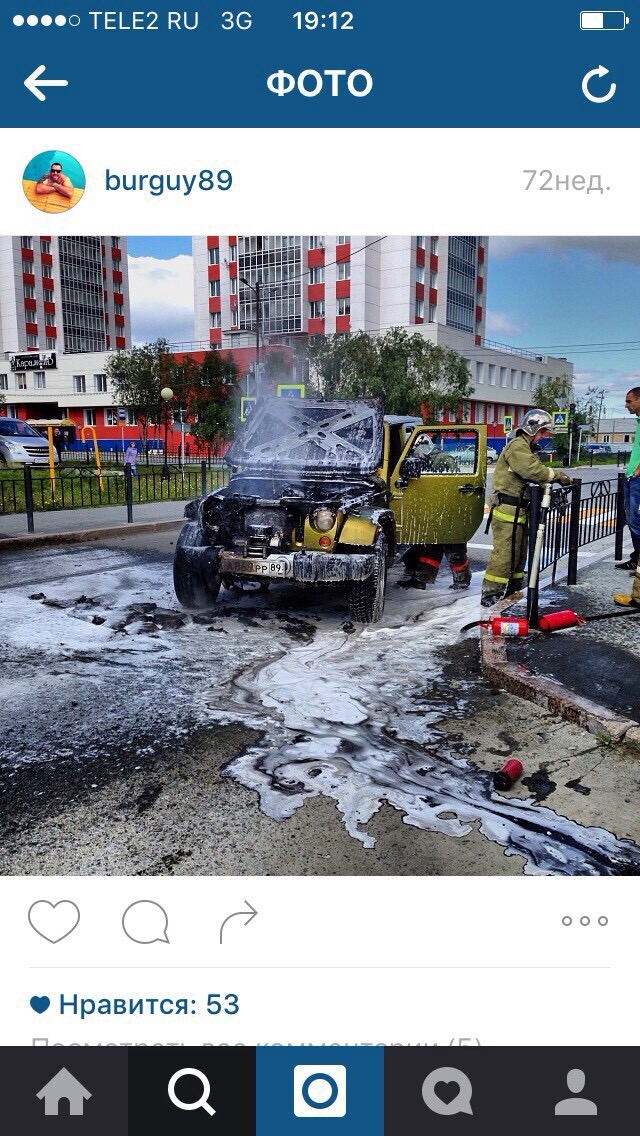

У товарища в Салехарде тоже сгорел ((( А я уже сделал предоплату((( надеюсь, что 16 гв будут надежней
5 623
Автомобиль: Другой
Город: МСК 9оз1912ЧЧ2
Судя по фото очаг возгорания по правой стороне, явно под капотом. Видим лебёдку установленную на штатный америкосовский бампер. Вывод, не факт, что сгорел из-за производственного косяка.
Заключение есть по причине пожара?
5 623
Автомобиль: Другой
и я про тоже. колхоз - дело добровольное
386
Автомобиль: XH 4.7 '06
Город: Москва/Чехов
да имели ввиду,что наколхозили, например, с подключением лебедки.
Автомобиль: bmw
Город: Вязьма
Спасибо за разъяснение, под фразой "не колхозник" я имел в виду не члена коллективного хозяйства, а то, что этот человек не подвержен любви к синим изолентам и чего-нибудь припаять, прикрутить и улучшить. Это занятой человек, для которого машина это средство передвижения. И его дочка а колхозницу не похожа.
Smok
JEEP GC-14...3
6 лим.
@Werter,Это возможен косяк установщиков лебедки, а хозяин мог и не знать спец какого уровня на сервисе "работал " с его бибикой.
Автомобиль: bmw
Город: Вязьма
@Smok, т.е. возгарание джипа от некачественной проводки это еденичный случай по сравнению с возгаранием от разгерметизации трубок охлаждения коробки?
Тогда по теме:
Друг сделал предположение, что если каты поменять на пламягас, то этот риск можно свести к нулю, ибо там температура ниже по сравнению с катами.
5 623
Автомобиль: Другой
да собственно для костра её хватит, этой температуры.
надо периодически, следить за состоянием и чистотой под капотом.
про колхоз правильно ребята трактовали.
зная как сделана проводка в месте очага пожара в данном случае, предполагаю причиной пожара могли стать силовые провода лебёдки
Автомобиль: bmw
Город: Вязьма
Как придет жып, буду посмотреть как там свободное пространство от травы (а в моем случае от мха) защитить. Может заполнить его каким-нибудь невозгараемым веществом с прохой теплопроводностью.
