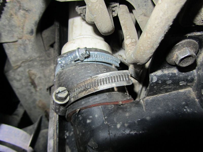

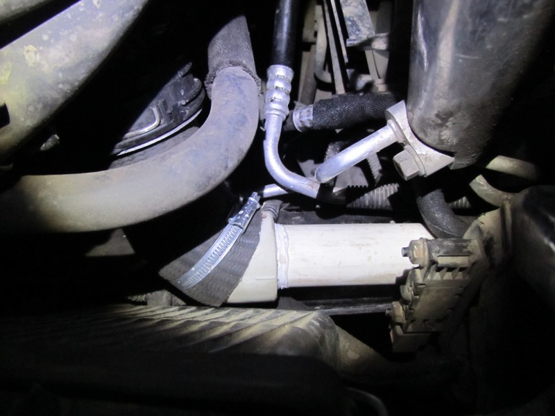

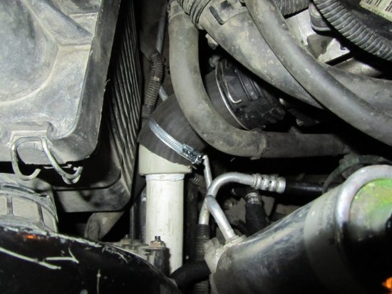

Форумчане хотите поржать! Тут патрубок интеркулера порвался почти во всю длину, посмотрел сколько стоят,  чета почесал репу ну и взял паяльник для полипропилена, один 45 градусный уголок серый он потолще стенками (диаметр 40) - к заслонке, кусок трубы припаял, такой же по диаметру соответственно, дальше по длине вымерил до кулера и на конец трубы напаял уже белую соединительную муфту, она потоньше стенкой как раз на зауженый конец патрубка к кулеру, на хомуте прикрепил кусок патрубка на муфту и надел на кулер. Все работает. Кому эстетика не нужна - само то, да и его невидно под воздушным фильтром ну можно покрасить в крайнем случае. Получилась вот такая хрень: центр патрубка на помойку, а края на хомутах на месте остались, посередине чудо конструкция :D , вдруг кому пригодится, жалко не сфоткал. Сумбурно, но как есть. У кого руки не из одного места, тот поймет!

А вот и колхоз! встречайте

@The nothing, а за ужение почти в три раза не увеличит давление в интеркулере? не приведет это к тому что лопнет патрубок с другой стороны? потоку с турбины надо же куда то деваться... думаю это даже временно не выход.
например для увеличения мощности двигателя ставят нулевики вместо воздушных фильтров, что бы увеличить поток воздуха  а ты получается дефорсировал свое пихло..))))

Парни, за час всю эту хрень сварганил, т.к. ехать надо было, а патрубок уже нашел, я так, поглумиться над решением тему создал )), ну а приколы мне нравятся :D,  по поводу дефорсирования это мысль, если лопнет второй, то смотри пункт первый, соберу канализацию в машине и пару батарей повешу :lol2:
Stimon ты был прав, с декабря по сегодня патрубок с другой стороны держался, но неудержался и приказал долго жить. Завтра ставлю батарею :)
