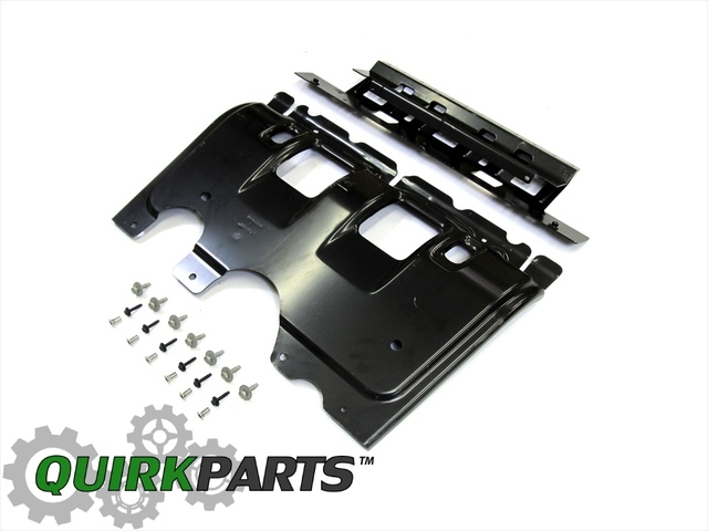

в чем принципиальная разница между 82214108AB и 82214107?
72
Автомобиль: Cherokee KL 2014 longitude
Город: Дефолт-сити
@Valerus34, один цельный, второй из двух половинок

И так рассказываю как лоханулся.
Заказал оригинал 82214108AB. Пришло две железяки. Но этого оказалось мало. Без третьей конструкция не устанавливается. Номер третьей части 688102271АВ. После просмотра цены я в легком ....... (много мата)
Вообщем деньги на ветер. Буду пытаться сделать возврат
7 476
об этом обычно написано в инструкции... только номер Вы дали какой-то странный
нужно два номера 82214109 - защита подвески + 82214108AB защита картера, они друг за друга цепляются

это криворукий менеджер неправильно на бумажке записал. да 82214109 ещё надо. но в инструкции по установке этого НЕТ! и нигде не написано в открытых источниках, что 82214108AB  без не ставится 82214109
PS: ценник на 82214109 немного успокоил. но всё равно эмоции из матерных слов у меня :)
43
Автомобиль: Grand Cherokee WK2 limited
самая наглядная картинка 82214108AB http://s3.amazonaws.com/rparts-sites/c87decba3faca6b0d9249c14de25488b/images/products/secondary/82214108AB_2.jpg
и никак не получается http://www.leeparts.com/graphics/82214108AB.jpg :(
Изменено пользователем Valerus34
7 476
в описании 108AB есть фраза - защита передней подвески должна присутствовать для установки данного комплекта...

309
Valerus34, а толщина металла в оригинальной защите какая?
43
не мерил, об этом сегодня как-то не думал. у меня дума сейчас о другом, что теперь делать :)
ЗЫ: вес двух железяк 15 кг примерно
7 476
нормальная там толщина, только вчера ставили такой набор на KL приятеля - монументально получилось... жалко фотки не допер сделать
