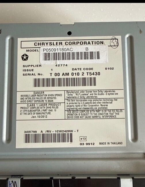

Раз пошла такая пьянка, надеюсь никого не обижу., REZON только здесь.
Сделал подбор кода для ГУ производства Harman-Becker, серийный номер начинается с T00BE
Пользуйтесь.
Для остальных магнитол - REZON  подскажет.
пы.сы. Скрипт иногда ошибается показывая некую дельту, значит одна или две цифры имеют погрешность.
Достаточно трудно отдизааассемблить код и потом пенести алгоритм на php.
Так-что претензии не принимаются, я начинающий "подборщик кодов", в жизни не имел доступ к дилерской базе.
пы.пы.сы. Ну или посмотреть, что покажет сама гамнитола - https://www.drive2.ru/b/617363135686257418/
Сделал подбор кода для ГУ производства Chrysler --Becker, серийный номер начинается с T00BE
Пользуйтесь.
Так-что претензии не принимаются, с начинающий подборщик кодов, в жизни не имел доступ к дилерской базе.
Это самое простое алго для Chrysler -Becker и Chrysler- Hartman
Для Крайслер корпорации выпускают магнитолы и много других производителей.
Chrysler Alpine-       T00AAxxxxxxxx
Chrysler Mitsubishi  T00AMxxxxxxxx
Chrysler Delphi         TOMYDxxxxxxxx
Chrysler Panasonic   TM9xxxxxxxxxx
Chrysler Becker        T00BExxxxxxxx
Chrysler Continental T00QNxxxxxxxx
Chrysler Hitachi        T00AHxxxxxxxx

17 минут назад, REZON сказал:
Алгоритм может и простой,  согласен, но почему-то всё равно ошибается  на одну цифру. Особенно из более новых серийников, почему-то. Никак не разберусь пока.
Кстати посмотри пж-ста код -магнитола Harman-Becker - T00BE044156091
код 9287 не подходит.
Не знаю, кто и зачем изменил код. Как подбирают в таких случаях? кроме чтения в епроме, без пайки я имею ввиду.
Мне пришлось уартом выдергивать код, оказалось - 1234
С другими производителями ГУ для крайслера мне никогда не приходилось сталкиваться.

3 минуты назад, Gosudar сказал:
Да у меня тоже определяется код 9287. Но судя по простенькому коду его точно сменили в лампе еепромки.

Дима а твоя прога выдала код 9275
316
Автомобиль: Compass
Город: ЗаМкадье
53 минуты назад, REZON сказал:
Дима
Да, с дельтой 2. Ошибка в двух символах. Так и не понял , почему так происходит.
