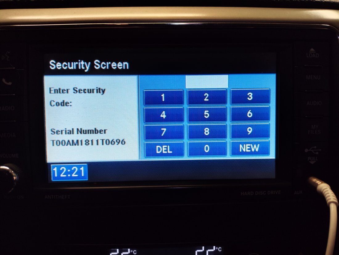

Добрый день!
ГЧ ВК2 3,6л 2011г.
Поменял монтажный блок(там где все предохранители под капотом, в старый попала вода и начались проблемы с запуском, что-то пытались пропаивать, но проблема не ушла - то заводится с первого раза, то со второго-третьего, а как-то минут 15 кнопку давил).
 Вопрос темы - при замене снимал массу с аккума, после того как завел, на ГУ вылез запрос кода, и высветился номер устройства T00AM1811T0696. Сможет кто-то помочь?
 Вопрос уже не в тему - после замены блока вылезли иконки не рабочего АБСа , антибукса, включенного ручника, и подушка безопасности., парктроник не работает. И самый главный геморрой - при первом запуске(после замены блока) завёлся с кнопки, а второй раз уже на кнопку реагировать перестала, но ключом заводится без проблем. В этот блок гдето прописывается, и ошибки с кнопкой из-за этого, или с блоком разбираться  -  это связано с состоянием самого блока(блок б\у с Владика с якобы японской малопробежной машины. Парт номер  соответствует моему. Визуально был в идеале).
7 471
в чужом блоке чужой вин, его надо инициализировать, по хорошему... либо покататься, чтобы он обменялся информаций, но, по моему, все равно потребуется процедура

В 07.11.2025 в 13:52, KostaPRM сказал:
Добрый день!
ГЧ ВК2 3,6л 2011г.
vin есть донорского автомобиля
Модуль TIPM надо адаптировать под вашу тачку, это не так просто сделать

В 07.11.2025 в 12:52, KostaPRM сказал:
Добрый день!
ГЧ ВК2 3,6л 2011г.
код в личке
Автомобиль: Jeep WK2 2011(мод 2012) 3
Город: Пермь
Спасибо за информацию. Буду искать спеца, кто адаптировать сможет в Перми.
