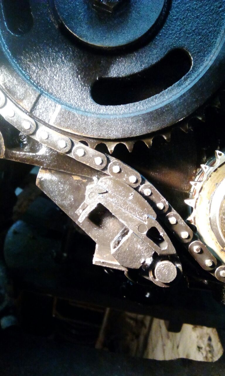

Клапана в порядке почистить притереть, толкатели тоже.
Гидрокомпенсаторы закисли основательно, лучше новые.
Один поршень меняли (возможно его тоже поменяю он странноват) зеркало чистое и геометрия нормальная у всех. Но кольца все же поменяю все (на газораспределительном валу нагар от масла)
Цепь вроде нормальная не растянутая вроде все подходит, нужно только натяжитель и успокоитель поменять.
Коленчатый вал шейки шлифовать точно надо, вкладыши стандартные стоят.
