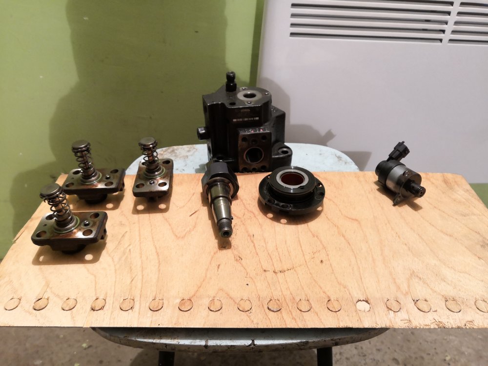

Со слов бош центра, износ вала, плунжерные пары, так же износ, толкатель износ. Плюс ко всему данный тнвд сняли с производства в 2016 году, комплектующих к нему нет.
Заказал новый тнвд VM.
Видимо до меня собственник заправлялся не пойми чем.
Он у меня в разобранном виде, если кому нужно, могу отфотографировать все.

2 часа назад, Denis343 сказал:
Привет,печально конечно,выложи фото насоса посмотрим его все,может у меня тоже насосу кирдык.

3 часа назад, Denis343 сказал:
Конечно, скидывайте.

Общий вид так сказать.

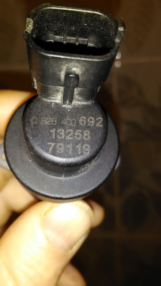

Но мне сказали клапан не с него. Точно не могу сказать, не проверял.
Если кому то нужно более детально, пишите.

В 20.12.2018 в 19:17, Denis343 сказал:
у меня вот такой установлен

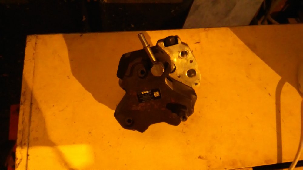

Всем привет,вот я и снял со своей а\м тнвд,снимал долго,т.к. устройство данной а\м не знакомо,разобрано много деталей прежде чем добрался до тнвд,а также изготовлен ключ для откручивания гайки крепления шестерни на насосе,куплен съемник для снятия этой-же шестерни.Насос оказался не такой как у Denis343, изготовлен Чехии,планирую отвезти его на стенд бош для проверки.
Вот бирка.
