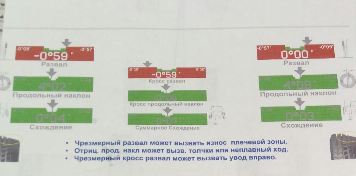

Привет всем. 32т пробег. Гремит левая задняя стойка стабилизатора. На сто сказали - меняй. Заказал. 4.5 т.р. цена детали. Жду. И еще при сход-ращвале выдал вот такую картинку по передним стойкам. Может кто встречал подобное?
