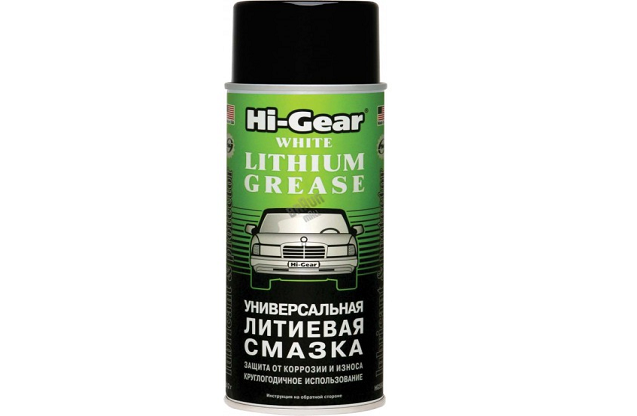

Я считаю, что набивают эту смазку не так, как хотелось бы, так, чуть мазанут и готово. А помните когда были жигули у нас, покупаешь комплект рулевых тяг, и что в пыльниках? Как кот наплакал. Я беру медицинский шприц наливаю в него смазку типа "нигрол", погуще, что попадется, одеваю иглу, прокалываю пыльник в нужном (удобном) месте. Выдавливаю содержимое во внутрь. Затем заставляю человека прокатиться по буеракам минут 10, чтобы смазка разошлась, скрип пропадает сразу, потом опять в эту же дырку от иглы засовываю трубочку  баллончика (как на ВД40), но это литиевая смазка в баллоне от ХАЙ ГИР, и нажимаю на кнопочку, все пространство заполняется смазкой, которая перемешивается с маслом и дает адскую смесь, лишнее вылазит через дырочку от шприца обратно, потом протираю дырочку уайт спиритом, пробиваю кусок тонкой резины пробойником на 4мм, беру эту круглую пробитую резинку, мажу ее супер моментом для кожи(эластичный после высыхания), приклеиваю на дырочку от иглы. Но опыт показывает, что клеить ничего не надо, там столько смазки, что вода туда попасть не может, только чтобы от туда масло не сочилось. Использую этот метод лет 15, проверено. На днях стойку стабилизатора делал, один палец заклинило так, что даже не шевелился, стоял жуткий хруст, такое впечатление, что машина разваливается ( это на хундай). Еще раз говорю: если есть люфт, вода и ржавчина- только замена, если просто скрип- помогает.
