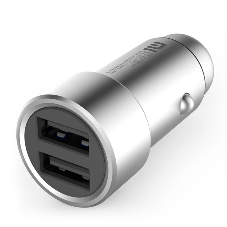

Тоже напишу про прикуриватель . Он , в принципе , допускает засовывание в него всяких вилок , но , все-таки , его корпус отличается от розетки .  Кстати , приличные вилки сидят в розетке и прикуривателе очень плотно , а их геометрия не затрагивает лапки . Например вот эта у меня никогда не сбоит . post-10449-0-76647200-1469877773_thumb.jpeg
Здоровье моего прикуривателя , судя по всему , было подорвано предыдущими владельцами . Дешевые вилки разжимают лапки , которые удерживают (а при нагреве - отпускают) прикуриватель , далее прикуриватель начинает выщелкиваться полухолодным > сжимание лапок > перебор при сжатии > перегрев прикуривателя = выход его из строя . Это и произошло у меня пару лет назад . Цена родного не порадовала (само гнездо осталось в порядке , только потом отрегулировал прижим лапок) , отечественные от классики проваливались , т.н. "европейские" не лезли . Пришло в голову попробовать от супружниного Соляриса - подошел ! Купил (в то время) за 150 руб , только , на всякий случай чуток сточил на напильнике - сделал покороче на миллиметр . Кстати , теперь в Эксисте на номер 95110-2D000 бьется и Крайслер и Хендэ , цена и сейчас весьма разная .  :D
Тоже напишу про прикуриватель . Он , в принципе , допускает засовывание в него всяких вилок , но , все-таки , его корпус отличается от розетки .  Кстати , приличные вилки сидят в розетке и прикуривателе очень плотно , а их геометрия не затрагивает лапки . Например вот эта у меня никогда не сбоит . attachicon.gifavtomobilnaya-zaradka-xiaomi-3.jpeg
