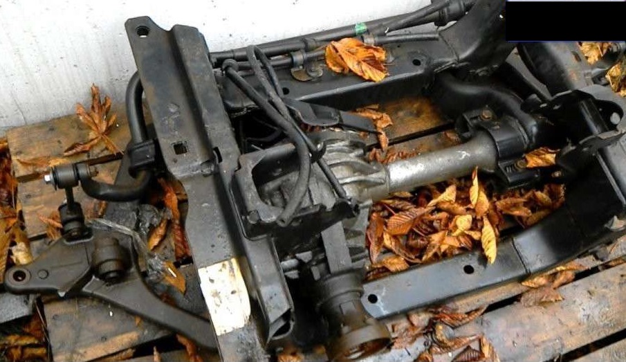

Оказалось стойки стабилизатора надо ставить так что-б они по ходу авто были ровные А изгиб был виден если смотреть сбоку.
А кто же их неправильно развернул и обо что они стукаются при такой установке ?
949
Город: Волгодонск
а мне кажется что наоборот, вот фото с известного ресурса: http://jeep.avtograd.ru/liberty/suspension/front_susp.htm
965
Автомобиль: Cherokee KJ 3
7 Limited 06 г.в. (07 м.г.)
Город: Москва ЗАО
@Arny-xxl, по моему , на правом фото четко видно
Да и на левом  , если всмотреться - тоже .
949
Город: Волгодонск
Значит я вижу мир иначе :) к сожалению не помню как они должны стоять.
Мне когда-то давно в сервисе тоже неправильно стойки стаба поставили - вот по этим фото я их и вернул их в правильное положение.
На этом фото стойки расположены так, как Андрей написал:
