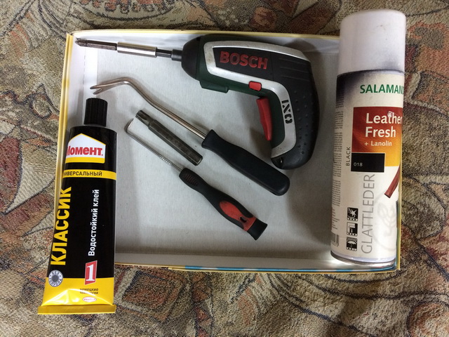

Гость Лексеич
Взял сегодня и поменял местами обивки сидения, легко до неприличия, на все ушло 40 минут! И это два сидения разобрать и собрать, сам не ожидал. Как и говорил все одинаковое. Сидения снимать не надо. Нужно снять пластик с наружной стороны каждого сидения, ручки регулировки спинки, открутить с правой стороны крепление ремня безопасности, водит не надо. Ручка спинки снимается так: снять заглушку крепления ремня и крючком потянуть скобку в сторону задних сидений. Боковины отстегиваются наружу и передняя часть поднимается вверх, если наружу плохо идет- изнутри сжать скобки пассатижами, подлезть сложно, но возможно. Правая боковина- открутить за креплением ремня два винта и от задней части два самореза (от заднего пассажира). Все! Дальше нажимаем на перед сидения сверху одной рукой, второй отстегиваем пластик снизу- тянем его вниз, затем так же боковые стороны и зад- на все это уходит до 30 секунд! Все доступно и легко подлезть даже там где консоль центральная. Поднимаем все вверх ткань и поролон как одно целое, смотрим сзади куда идут два провода с зеленым и черным разъемом, сверху нажимаем на грибок разъёма чтобы он провалился вниз и снизу расстегиваем их, та часть, что снимается- крепится грибком, для этого их проваливаем, без этого разъем не расстегнуть Меняем местами все целиком, кожу не снимаем с поролона. Все идентично и провода и поролон и обивка. Соединяем провода, грибки вставляем в дырки, застегиваем боковины, перед и зад, ставим пластик и ручки. Из инструмента: крестовая отвертка, крючочек, шпилькосъемник  или плоская отвертка, звездочка для ремня безопасности. Я еще приклеил кусок кожи изнутри на трещину и покрасил краской для кожи снаружи. Фото прилагаются. Сделать может любой, даже на улице, на даче, гараж не нужен. Финальный результат на последнем фото.
На фото пластик внутри проклеен вибропластом и антискрипом, у вас будет чистый пластик.
Изменено пользователем Лексеич

Гость Лексеич
Я на тойоте делал именно так, снял, отвез, поменяли, в цвет был только кожзам, отдал 5000 руб за два сидения(если они снимают- 5000р за одно), лопнуло через полгода. А на джипе на втором сидении трещину не видно, да и подушка поновее, сидеть приятнее получилось. Если бы не этот пластик сбоку снаружи, можно было подъехать сразу снять, перешить и поставить без инструмента, просто руками. Не хочется трогать подогрев, эта кожа как-то легко приклеена к поролону, а может просто прилипла. Вот когда лопнет и эта боковина- отдам перешить обе.
