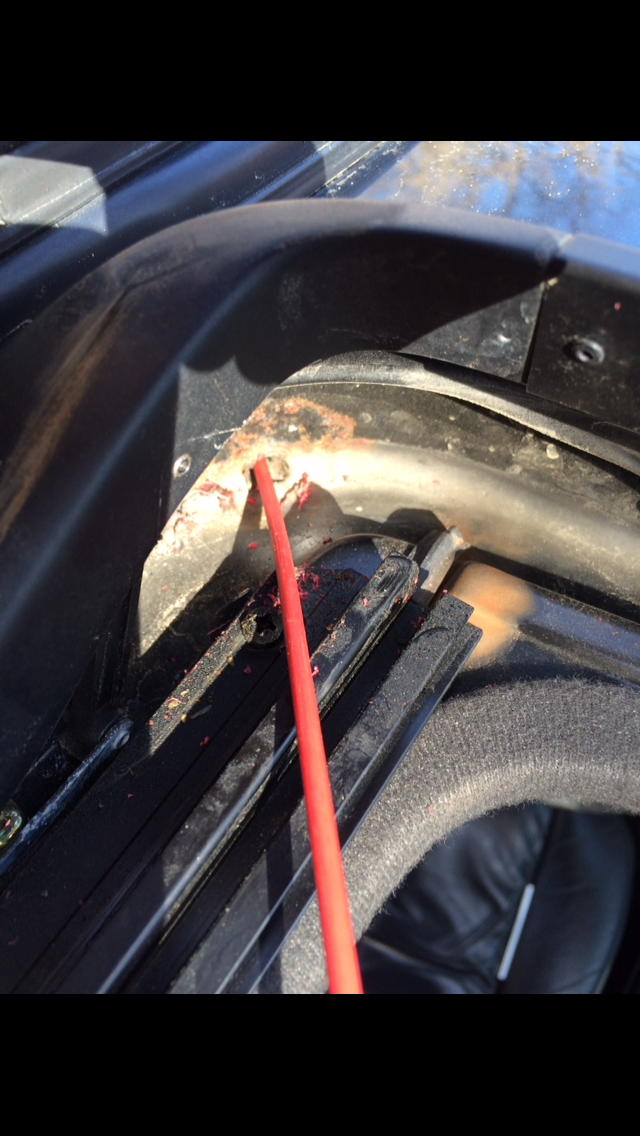

@Виталий35,чистил стеклопрудком для протяжки кабелейpost-23749-0-59054600-1477320375_thumb.png
Потом большим шприцом проливал водой
