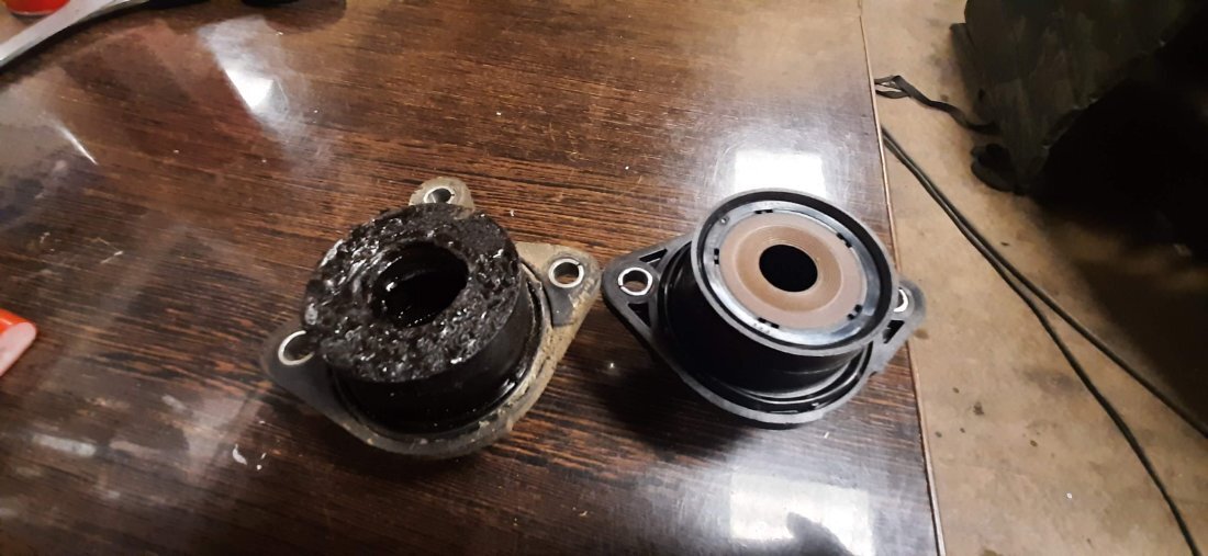

@ksid1 вот фото для сравнения. Заменил на 140000км. Новый плотнячком встаёт...20220111_143429.thumb.jpg.8389bbc71add2aea81a7c8444282e46b.jpg

На новом моторе крепеж без болтов, защёлки. Повернуть только.

@Андрей Новороссийск Привет тезка. Я про эту резинку, которая со временем растягивается и не обхватывает распредвал.
А крепления эволюционирут))) на дорестайлах на 3х болтах, на рест. на 2х, а на твоём говоришь уже защелки.20220111_143429.thumb.jpg.ed16c4c02ea6ddb1dff9a2cf1848914b.jpg

топливные коррекции пришли в норму после замены?
