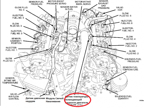

Доброго дня, форумчане.
Авто ГЧ 3.0 CRD 2008г.
Подскажите пожалуйста, куда копать
После непродолжительной стоянки заглушенной теплой машины, после запуска двигателя датчик показал температуру на предпоследнее деление.
В процессе недолгой поездки Т чуть подросла, почти до красной зоны.
Ранее больше 1/3 шкалы (между первым и вторым делениями) не поднималась. На улице -10 -15, не наваливал, в снегу не лазил.
Печка дует как и раньше.
Еще что заметил: при выключении зажигания стрелка не падает в ноль, а показывает 1/3 шкалы - то есть нормальную рабочую.
Где расположен датчик температуры двигателя? два дня назад лопнул топливный шланг возле фильтра, может саляра попала на его контакты и коротит?
или сам датчик перескочил (если такое возможно)?
сейчас стоит остывает, перегреть не хочется.
Уровень тосола, масла в норме.
Масло черное, без признаков антифриза.
Т.е.топлива,извиняюсь!
Спасибо.
Если сдернуть разъемы ничего не будет?
Перепрошивать, прописывать не придется?
Oleg40
Город: Обнинск
Датчик температуры охл.жидкости втыкал, вытыкал.был разломан.то показывал темп.то нет.Сжал датчик,,как должен быть в корпус,залил клеем показывает норм всё.С датчиком топлива не имел дело...
Спасибо.
Все само собой прошло, так же как и началось. После очередной остановки стрелка вернулась в нормальную зону.
Чудны дела твои Крайслер.
