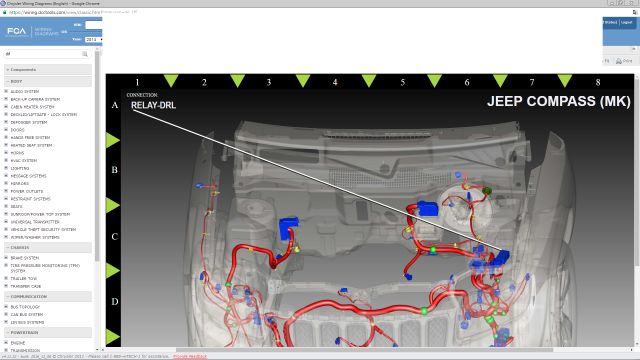

Пасаны!!!  Ну мы ж не звери....давайте дадим человеку шанс что нибудь разомкнуть! Всегда мечтал стать Ди Станционным размыкателем!  :blind:   :D        med_gallery_21287_796_356041.png
med_gallery_21287_796_123108.png  если что....UP6 подгонит новый TIPM...Пчел его пропишет,а мы просто тихо порадуемся :hi:

@Basil, ух ты какие картинки классные, я тоже такие хочу только покрупней.
