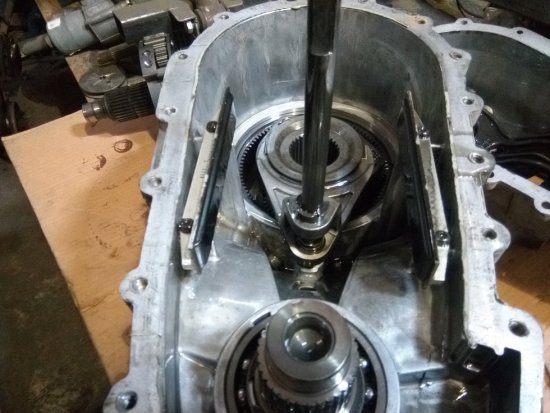

Отчета по полной разборке раздатки не получилось, ибо полностью разбирать и не пришлось.
Выложу хоть то, что есть.
Внешний вид, может кто не видел еще))), и наклейка:
Длинной головкой "на 32" откручиваем гайку фланца заднего кардана. У меня легко открутилась пневмогайковертом . Но и в ручную открутить сложностей не должно составить, на фланце куча отверстий, за которые можно зацепиться.
Фланец легко вынимается.
Снимаем противовес (или балансир, фиг его знает, как правильно)
Откручиваем болтики задней крышки и снимаем её, поддевая отвертками в специальные окошечки.
Открутив четыре болтика, снимаем моторчик, лучше сделать это чуть раньше))).
Под задней крышкой только масляный насос, по моему разумению, для смазки пакета фрикционов через пустотелый вал. У меня он в довольно плачевном состоянии, но ведь его задача просто подать масло, не создавая особого давления, так что пойдет))).
Вынимаются шестерни довольно просто, но лучше сразу, перед снятием, пометить и поставить при сборке точно так же.
Сняв шестерни насоса, получаем доступ к стопорному кольцу выходного вала, снять которое легче при применении разжимных щипцов.
В механизме переключения нужно выбить шплинт. Я без проблем выбил его кусочком электрода. Стараемся запомнить, как эти железки стоят на валу)).
Теперь откручиваем болты по периметру половинок и "раскалываем" раздатку. Удобно делать это подходящим рычагом между специальными отливами.
Т.к. механизм переключения при разборке развалился, одел железки на место, как они стояли и сфотал на память))).

Т.к. меня мало интересовала муфта и цепь, а подозрения были на подшипники вала переднего кардана. то туда я и полез. Про задний подшипник вала уже писал, добираемся к переднему. Снимаем стопорное кольцо, удерживающее звездочку цепи и вынимаем в сборе вал с муфтой-цепь-звездочка.
Планетарка пониженной передачи и вилка с муфтой её включения.
Снимаем стопорное кольцо и вынимаем вал переднего кардана. Теперь можно вынуть подшипник и заменить сальник, если нужно. У меня вроде все нормально, менять не стал.
Дальше разбирать не стал, снял только сальник входного вала. Под сальником находится стопорное кольцо вала. Есть еще одно кольцо, фиксирующее планетарку.
Шевеление входного вала, напрягшее меня сразу после снятия раздатки, нивелируется плотной установкой его шлицевой в шлицы выхода из АКПП, так что заморачиваться с этим не стал,

Собственно, причина воя))).
