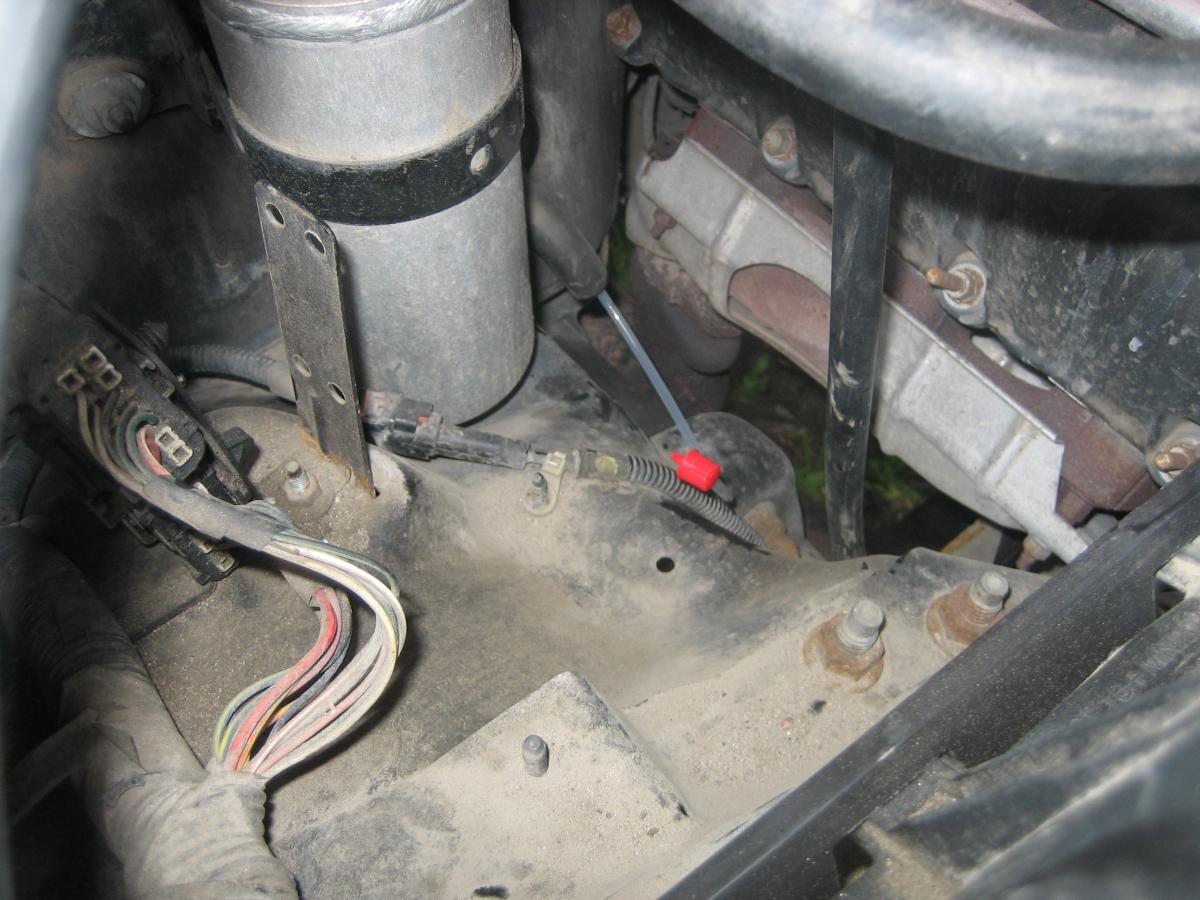

А где дренаж находится???
958
Автомобиль: Cherokee KJ 3
7 Limited 06 г.в. (07 м.г.)
Город: Москва ЗАО
@Torri, под испарителем . А вот он выходит из салона  (это я в него трубку сунул для очистки) резиновым угловым патрубком post-10449-0-97315700-1484840411_thumb.jpg
