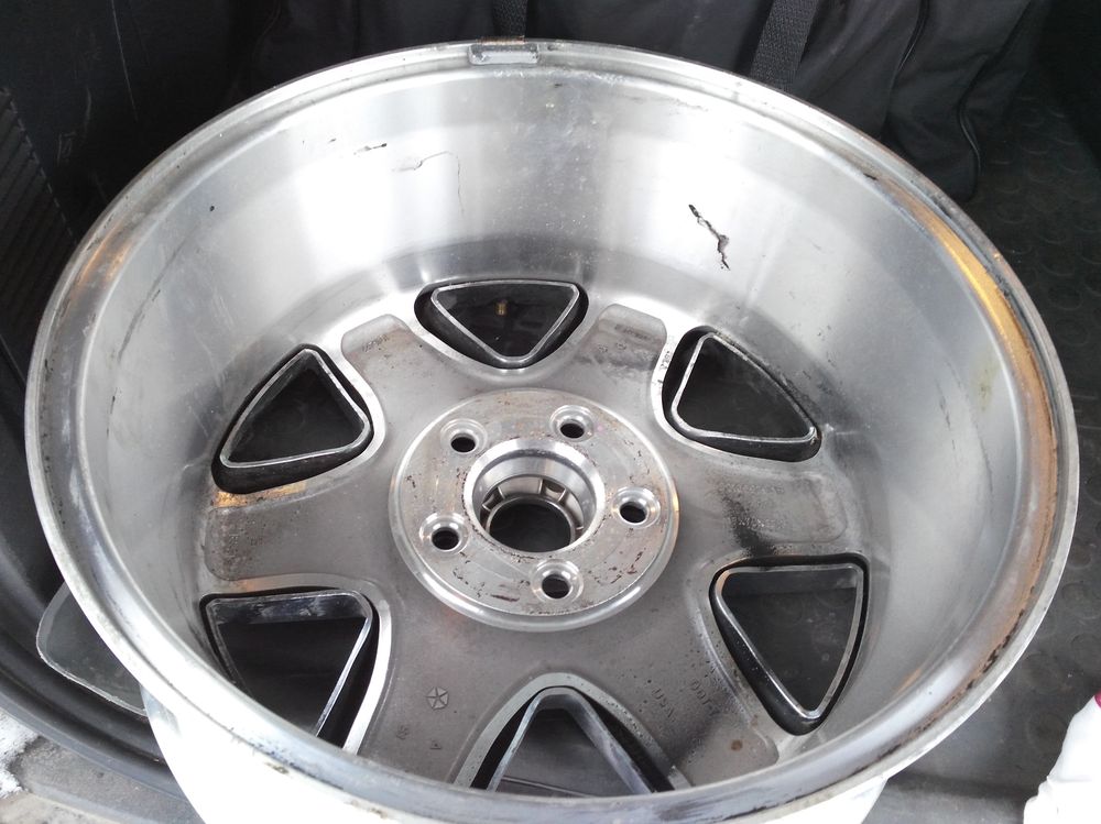

Каково же было мое удивление, когда оказалось, что хром - это пластиковая накладка! Я о таких раньше не слышал. К тому же, у одного из дисков эта накладка была отклеена: post-35556-0-08951900-1486913708_thumb.jpg
Вот так диск выглядит с обратной стороны с накладкой:
Встал вопрос чем надежно приклеить эту накладку, чтоб она не отвалилась в тяжелых условиях эксплуатации? Эпоксидка хрупка, строительный клей не обеспечит хорошей адгезии с такими гладкими поверхностями. По запросам в поисковиках, понял, что такое исполнение оригинальных хромированных дисков вполне распространено для американских концернов. Инф. о проблеме подобной моей нашел только на одном форуме: http://www.chrysler-pacifica.ru/forum/index.php?/topic/1439-%D1%80%D0%B5%D0%BC%D0%BE%D0%BD%D1%82-%D0%B4%D0%B8%D1%81%D0%BA%D0%BE%D0%B2/page__fromsearch__1

Зачистить, хорошо обезжирить, купить клей-герметик для авто стекол (черный), идет в тубах под пистолет. Им вклеивают стекла в авто. Заклеите так, что потом никто зубами не отгрызет! Даю гарантию, не такие вещи по тюнингу клеили, спойлера, накладки, молдинги. У меня на Коммандере на крыше габаритные огни им наклеены.

Зачищать диск нужно шкуркой для придания шероховатости или можно просто очистить от старого клея? Дело в том, что под накладкой диск имеет вполне приличный вид. Похоже, покрашен порошковой краской цвета серый металлик. Я думал, если эти накладки долго не проживут, то остается вариант - отрвать их и продать серые диски) А если заматовать, то потом, только пескоструй и перекрас...

Если покрытие не нарушено, нет окислов на алюминии, можно обезжирить и клеить. Когда вклеивают стекло в авто, никто кромку кузова не матует, достаточно хорошо обезжирить. Но надо иметь ввиду, что снять их потом будет очень проблематично, наверное только выламыванием по кусочкам. Стекла то вырезают струной. :)

Плюсую за клей для стекол. Как тот, кто занимается вклейкой стекол, в т.ч. и на грузовых Вольво(это на работе бонусом в свои обязанности слесаря взял, т.к. ранее работал на стеклосервисе).
Но! Есть одно но!
Надо брать не просто клей, а комплект для вклейки.
Он содержит клей, праймер и иногда обезжирку.
Порекомендую Вюрт, чтоб уж наверняка. Можно липкую моль, но попадалась два раза подделка(через полгода стекла отпали и клей раскрошился)!
Выше написали, что рамку кузова авто не матуют под стекло, но это не так. Глянец с краски сбивают очень мелкой наждачкой. То же делают и с шелкографией стекла(возможно приходилось видеть царапины изнутри стекла по краям на некоторых авто после замены, когда жопорукие вклейщики использовали крупную наждачку).
Вот и здесь, надо все отмыть и в местах склейки заматовать обе поверхности.
После этого их обезжирить и нанести праймер. После этого нанести герметик на одну из сторон и, плотно прижав, соединить обе части.
Делать надо в тепле и клей лучше подержать на батарее немного – руки спасибо скажут, когда давить будешь из пистолета))
Если что не понятно – спрашивай.
