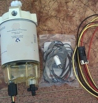

Откуда воздух может сосать тоже блин геморрой искать. Корпус фильтра с ручной помпой новый стоит, оригинальный.
дальше только шланги и бак.
Вот же сволочи сэкономили на низком давлении насосе в баке.

периодически подкачиваю с утра ручной помпой
Было и у меня когда то потеря мощности, Заподозрив подсос воздуха начал с того, что поставил прозрачную трубочку на входе в ТНВД ( после топливофильра).
Зрелище было жалкое, в процентном соотношении наблюдалось проходящего процентов 60 топлива и 40 воздуха.
Перелопатил все соединения, и после долгих поисков оказалось местом подсоса как раз  ручка-колпачек  ручного насоса подкачки топлива. Там какая то манжета хитрая впрессована в голову  фильтра, заменить или проколхозить никак. Решил проблему установкой  резинового кольца с топливостойкой резины под этот колпачок.  На этом подсос  воздуха  и прекратился. В контрольной трубочке просматривается только топливо.
