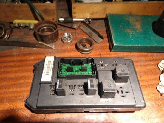

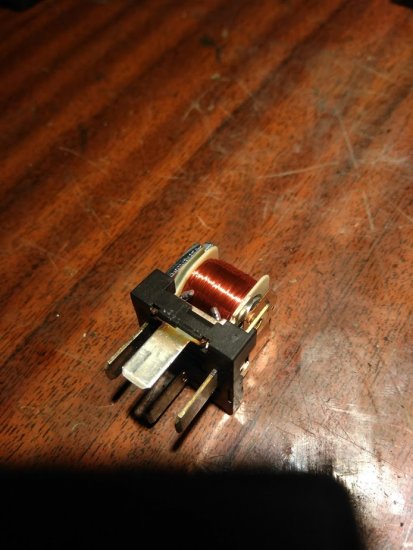

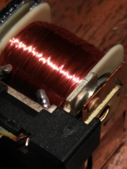

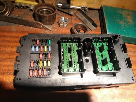

94
Автомобиль: jeep grand cherokee wk 3.0d
расскажу о своих мучениях...
не работал обогрев заднего стекла. Почему то мало инфы на эту тему, именно из-за этого и решил отписаться. Всё, что встречалось в инете, в основном у людей был обрыв в месте, где провод похож на провод телефонной трубки. у меня была совсем не стандартная ситуация, а именно: если мерить напряжение между плюсовым контактом обогрева и массой то показывало 12в., сам обогрев звонился на 1.6Ом, минусовой контакт звонился на массу 0.7Ом, т.е. всё должно было работать - но не работала. Плюс хоть и присутствовал, но под нагрузкой напряжение пропадало. соответственно контролька от этого плюсового контакта тоже не горела. решил замерить ток, тестер в разрыв между плюсовым контактом и обогревом показывал 100мА... что для обогрева ну очень мало (ток там около 7А). почистил контакты на обогреве,  запитал обогрев напрямую от резервного акума через 10А предохранитель - подогрев работает! я стал озадачено чесать репу. Предохранитель целый. Скачал схему, по ней было видно, что предохранитель есть на управление реле обогрева, есть предохранитель в силовой цепи обогрева зеркал, а вот в силовой цепи обогрева стекла предохранителя нет... ну думаю, где то провод поджарился, напряжение показывает, а тока нет, т.к. не через что. стал искать где реле обогрева, а именно мне нужны были его 87 и 30 контакты. на форуме инфы не нашел, нашел по звуку. стоит в монтажном блоке в ногах, реле к9. достал его, проверил - щелкает, разобрал посмотрел контакты - не подгоревшие. прозвонил провод силовой от 87 контакта реле до заднего стекла - 0.8Ом, значит провод целый!!!  еще более озадаченно стал чесать репу... снял монтажный блок. запитываю контрольку от 30 контакта реле (постоянный плюс) горит, запитал перемычкой 30 и 87 контакты в разъеме, подключаю контрольку к плюсовому проводу заднего стекла - горит!!! ну думаю, остается монтажный блок. наверное где-то дорожка погорела. Разобрал монтажный блок - нифига, всё девственно. Если бы курил, закурил бы в этот момент. Но не курю, по этому стал чесать репу еще активней. взял в руки еще раз реле, опять разобрал его, ну чётенько всё. запитал обмотку реле (85 86 контакты), на 30 контакт дал плюс, на 87 котнролька - не горит!!! вот те раз! проверяю так же другое реле - горит. Выматерился и стал всё собирать обратно. в итоге поставил жигулевское реле из запасов, а это, внешне целое - выкинул. вот такие дела мужики. несколько дней я не мог его победить, пол машины разобрал, а слона то и не заметил. Может кому пригодится мой опыт. всем удачи.
