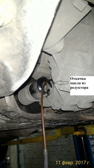

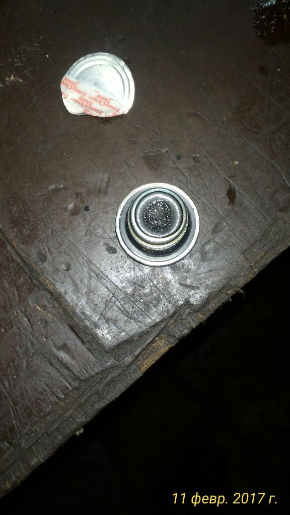

Скидываю небольшой отчет по замене жижи в раздатке и редукторе. Дата замены на фото
Весь прикол в том, что ни в редукторе ни в раздатке, ни в АКПП нет сливных отверстий. У ребят в Авто- Тротти есть приборчик для откачки жидкостей. Без него бы фокус не удался. Открутили заливную пробку, просунули трубочку и откачивали. Из редуктора откачалось всего 0.5л. Заправочный объем 0.89л ( редуктор без блокировки). Далее шприцем опять же через трубочку заливали масло. Пробка с магнитом. Немного стружки присутствовало. Масло грязное и там и там. Из раздатки откачали все масло 0,7 л. Масло горелым ни там, ни там не пахло. В раздатку синтетику любого производителя SAE 75W90. В редуктор только оригинальное 68227765АА. SAE 70W80  GL-5. Аналогов нет. (Castrol TRANSMAX Z SAE 70W80, но спецификация GL3/4)

На фото масла после пробега где-то 60 000 км. Город - трасса 50:50. На Trailhawk- ах ребята любят ешо грязь помесить, там жижи ушатываются быстрее.
На грандах предусмотрена замена жидкостей в раздатке и редукторах. Масло в редукторах грандов  используется 75W90 GL5, у нас только оригинальное. Цена токо кусается.  В акпп у грандов можно менять даже с заменой фильтра ( в 8 ступке филтр совмещен с поддоном). А в наши раздаки и редуктора залито "вечное масло". :P
В профильной ветке по грандам народ меняет каждые 30 000 в редукторах и раздатке.  В АКПП - кто как.  http://jeep4x4club.ru/forums/topic/36326-zamena-masla-v-akpp-razdatke-i-mostakh-na-gc-wk2-2012g/page-23
В 9-ти ступке можно менять с помощью аппарат - вытеснением. Есть патрубки, которые идут от коробки к радиатору, к ним цепляется аппарат, но нужно будет скорее всего поменять еще сальники этих патрубков, после процедуры замены.

В 01.04.2017 в 14:10, srs3491 сказал:
У комплектации Trailhawk заливная пробка раздатки расположена в другом месте, отверстие крайне мало, входит только трубка от капельницы и до дна редуктора дотянуться не реально.
309
4 часа назад, АлексБ сказал:
Так и использовалась трубка от капельницы и масло откачать все не получилось. Где-то 80%, исходя из заправочного объема.
Изменено пользователем srs3491
