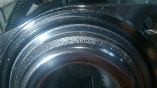

Привет. Похоже на ступицу. Вывешивай переднее колесо и прокрути. Также вертикальной раскачкой на люфт проверь. Если подтвердится , то замена. Бери лучше ильджин. По английски не знаю как пишеться.Мопар у меня только 85000 прошел.
Проверь все четыре. Лучше на подьемнике. Заодно цельность пыльников глянь.
Вот номер IJ123052

вывешивать на подъемнике все 4?в драйв и крутить верно? ее будет слышно?пыльники смотрели на яме, вроде все ок. поддомкрачивал левое колесо, руками вроде люфта нет. А не могут так гудеть привода или шрус кардана?или подшипники моста?
спасибо за номер.
